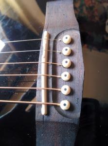

Tengo una guitarra electro acústica Cort ad880ce y desde hace unos días observe que se me está partiendo la parte de adelante del puente, no se si será cosa de la selleta, he pensado en poner una de hueso pero no se si podra arreglar el problema.
¿Que opináis vosotros sobre el asunto?¿Tendré que pasar a palabras mayores y cambiar el puente entero?¿Aún puedo usarla hasta que se rompa?

usala hasta que rompa... pero yo cambiaria el puente...
cosa rara ese rebenton...

¿Úsala hasta que rompa?......Podríamos echarla a la hoguera, ya puestos....Esa raja solo puede ir a más y joderte la tapa......¿Puede ser por una cejuela demasiado poco metida en la ranura?

De todas formas, vaya foto rara...Parece que la trasera del puente esté cortada con fotochop o algo....

Jaja es cierto parece que está recortada con photoshop, ya pondré otra.
La selleta está bien metida abajo
¿Entonces en que quedamos en cambiarlo todo o aguantarla?¿Podría también repararla con epoxi?o¿ sería una guarrada y quitaría sonido?

Sella la raja con superglue, con cuidado y echando poca cantidad.
Extrae previamente la cejuela del puente, y echa algo de cera donde no deba de caer ni fluir el pegamento, esto en el canal de la cejuela posteriormente cuando seque, extrae y limpia la cera y lija el exceso de pegamento.

#5 El problema no es que esté metida, sino que quede mucho más trozo fuera que dentro. Se hace ahí un efecto palanca que, junto con sequedad, cambios de temperatura..... puede hacer rajar el puente por ahí

Es la que traía de casa, supongo que no debería de ser muy grande, ya lo tendría todo bien medido

No creo que llegue a la tapa ya que son dos partes distintas.
Yo lo dejaría, lo mas normal es que no vaya a más. Ten cuidado al cambiar las cuerdas y ya está. Si se agrava se cambia el puente.

Ains ya no se que hacer, lo del epoxy me saldría gratis ya que mi novia es restauradora y está muy acostumbrada a arreglar madera, pero no se si se joderia el sonido o pasaría algo peor.
O dejarla así si no pasara nada, porque¿Qué me podria costar cambiar el puente?

#9 Naturalmente, pero si hay raja es que hay movimiento, y ese movimiento tenderá a "arrancar" el puente, con lo que la tapa se jode por huevs.....¿Por que motivo no iba a ir a más?

Lo mas seguro es que mi novia le ponga epoxy ya he dicho que ella es restauradora y entiende.El luthier me cobraba entre 60 y 70 euros por el cambio de puente. Cuando lo tenga terminado pondre fotos.
