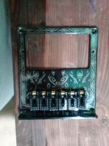

Hola he comprado este puente bastante bonito, me arriesgué a comprarlo sin saber por que el precio es barato y no significa una gran perdida en dinero.
El puente es muy parecido a un ashtray de telecaster pero con el espacio para humbucker, mi guitarra de cuerpo strat tipo HSS pero sin pickguard.
Alguien sabe si es muy dificil adaptar este puente a mi guitarra?

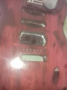

Esta es la guitarra en la que quiero ponerlo.

Prueba a situarlo en la posición correcta donde está el hueco para la humbucker.
Mide la distancia entre el traste 12 y las selletas.
Si esta medida es la misma que entre la cejuela y el traste 12 sí que puedes colocarlo.
