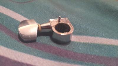

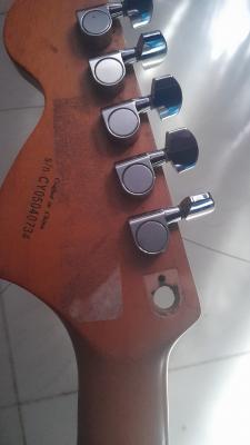

Mi guitarra es una squier strat y una clavija se a roto en 2 pedazos, no encuentro ese tipo de clavija en ninguna tienda de musica, que puedo hacer? Le puedo colocar otro tipo de clavija? O alguna modificacion a la guitarra?

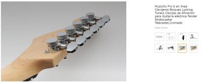

A mi me ocurrió exactamente lo mismo en mi Affinity, la verdad es que no me planteé cambiar solo una y le cambié las seis por unas de mejor calidad.
Vale la pena hacerlo creeme, se nota un montón.
Yo le puse estos : https://www.amazon.es/Musiclily-el%C3%A9ctrica-Sintonizadores-Stratocaster-Telecaster/dp/B071HP77WX/ref=sr_1_5?keywords=clavijas%2Bde%2Bguitarra%2Bfender&qid=1668072228&qu=eyJxc2MiOiIzLjk1IiwicXNhIjoiMi45MyIsInFzcCI6IjAuOTIifQ%3D%3D&sr=8-5&th=1
Aunque tienes una amplia gama para elegir.
makoki58
por el 10/11/2022
Te pongo una captura para que veas...

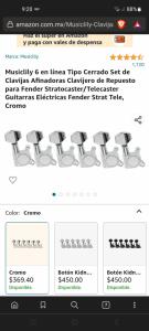

Otras que me recomiendes? Esas no estan disponibles en mi país :(
Royer
por el 10/11/2022
#2
Los Encontre pero no son clavijas de bloqueo, supongo que tambien le sirven, me puedes enviar una foto de como le quedaron las clavijas a tu guitarra?

#4 ¿En que país estás?
Supongo que tu mismo puedes indagar en las tiendas que haya ahí, a ver que encuentras.

Enconte unas iguales, pero no son de bloqueo. Puedes enviarme una foto de como le pusiste las clavijas a tu guitarra?

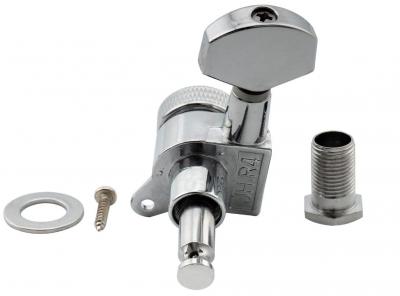

No tengo fotos disponibles ahora, pero te paso una captura del despiece. Puede que te ayude.

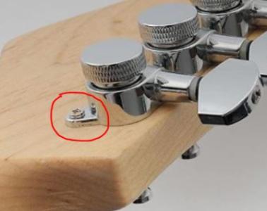

Encontre justo los que me recomendaste, ultima duda. ¿Se pueden poner sin hacer el aujero pequeño para el tornillo O necesito hacer el agujero??
makoki58
por el 11/11/2022
Yo haria el agujerito, solo tienes que utilizar la herramienta correcta, eso evita que se mueva la clavija.
De todas formas puedes probar a instalar el clavijero sin ese tornillo y comprobar si se mueve o no.
Pero vaya, te recomiendo colocar el tornillito, que para eso está.
Espero haberte ayudado.
Un saludo y suerte.

Vale muchisimas gracias

Listo amigo, hoy le puse las clavijas y le quedaron muy bien, no necesite ponerle los tornillos quedaron fijas, pense que ya no tenia solución mas que modificar la guitarra, muchas gracias por tu ayuda 🙂
