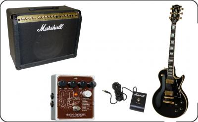

Hola:
Aprovecho este hilo para ver si alguien tiene idea para lo que quiero hacer.
Tengo un pedal simulador de organo, pero yo toco con la distorsión del mismo ampli y para activar el pedal simulador de organo necesitaria que al mismo tiempo el canal del ampli se me pasara de distorsión a canal limpio, para que el efecto organo suene bien.
¿Alguna idea de como lo puedo hacer sin tener que bailar un mambo para ello? :D (Ya que soy guitarrrista-cantante)
Aqui dejo un esquema de lo que tengo para para que quede claro, muchas gracias a todos. Un saludo.
Tommy Blackbird
por el 21/08/2019
Es un poco matar moscas a cañonazos, pero lo único que se me ocurre es un looper con salida para activar canal del ampli. Es decir, dispones de bancos (al estilo pedalera/multiefectos) a los que puedes asignar uno o más pedales y a su vez activar cierto canal del ampli. En una búsqueda rápida he visto estos:

kortatu
por el 21/08/2019
#18 Hola Tommy;
Gracias por la rápida respuesta, pero lo veo una solución cara y aparatosa, (entre el pedal, cargador, cables y el precio).
Yo hasta ahora lo que he pensado es poner el pedal Switch justo al lado del Efecto organo y pisar los dos a la vez, para que mientras el Switch cambia de canal el del efecto organo se active, no sé si habrá alguna solución mejor que esa, si no encuentro otra me decantaré por hacer eso.

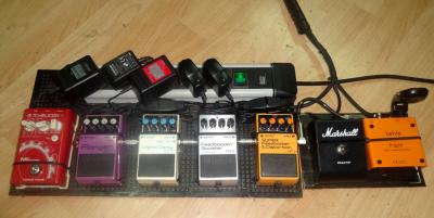

kortatu
por el 21/08/2019
Gracias Tommy, el caso es que no me hago la idea de añadir aún más pedales, toco con dos amplis a la vez, uno de ellos bajo los efectos de una cadena de pedales Boss, y el otro lo quiero tener con la distorsión del mismo ampli y en ocasiones bajo el efecto del pedal organo.
