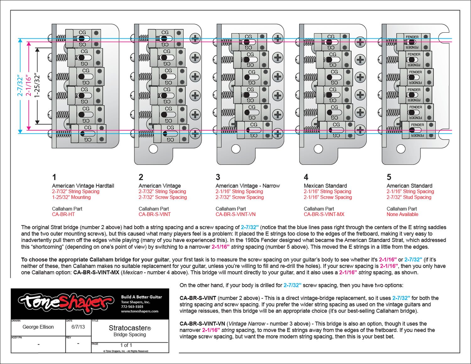

Olvidate de las de telecaster, no tienes agujero dónde meter los tornillos
En cuanto al otro, tendrás que medir lo que ocupan los 6 saddles o selletas (lo que llamas monturas) para ver si lo que vayas a comprar te entra en ese espacio. Busca por ahi, pero asi lo primero que encontré son fender originales que valen 49 €, y tienen anchura del saddle de 11 mm...en el enlace tienes los detalles
https://www.thomann.de/es/fender_pure_vintage_strat_saddle_kit.htm
Aquí abajo tienes las medidas de los puentes usuales de Fender...tienes que medir también entre los dos agujeros exteriores de tu puente para ver si las medidas coinciden con las medidas del puente en dónde se usan los saddles que te he enlazado
