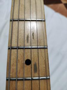

Se pueden quitar estás manchas del diapasón?
Solucionado 10 respuestas 1.232 visitas Abierto el
jemaro
por el 15/02/2023
Me imagino que son las típicas que le salen a los diapasones de arce.
Solución elegida por el creador del hilo (jemaro)
Noise
por el 15/02/2023 11 anuncios en Mercasonic
No son manchas exactamente.
Lo que ocurre es que ese diapasón es lacado y con el uso pierden partes de la laca de protección. La sudor de las manos, suciedad, polvo, ect, que se incrusta en la madera cogiendo ese color oscuro.
La solución, pues yo creo que no necesita ninguna solución, es algo que ocurre por uso, sin mas.
Pero si a ti te resulta un inconveniente serio y sin pretender meterme a luthier, imagino que no queda otra que lijar y lacar, pero entiendo que por tan poca cosa seria matar moscas a cañonazos
jemaro
por el 15/02/2023
#2 Muchas gracias por tu respuesta,
Mi preocupación más bien es si se jode la madera... pero sino se queda como está ,se va haciendo mayor y le va saliendo barba, jejeje
Rutiguer
por el 15/02/2023
Yo estaría más preocupado por el estado de esos trastes la verdad.
Y deberías cambiar esas cuerdas.
jemaro
por el 15/02/2023
#4 Los trastes si me gustaría cambiarlo por unos de acero más adelante
Las cuerdas no llevan ni un mes puestas, jajaja
J.C.
por el 15/02/2023 1 anuncio en Mercasonic
Eso no son trastes, son cejuelas...
jemaro
por el 15/02/2023
#6 😄
Scorpionscar
por el 15/02/2023
Yo me preocuparía por el estado de los trastes que ya van deteriorados, a la vez de restrastear la guitarra, es buen momento para lacar de nuevo el diapasón. Un saludo
Scorpionscar
Cabeza de Meduza
por el 15/02/2023
Como dice el compañero #8 en el momento de cambiar trastes es el idóneo para quitar la laca restante y las manchas del uso, repintar todo el diapason, luego trastes nuevos y matas dos pajaros de un tiro. En el estado que están no creo que le quede mucha vida para que la guitarra empiece a trastear con una altura de cuerdas normales.
jemaro
por el 15/02/2023
#8 #9 Pues si, muy buena idea... aunque de momento no me trastea.
BudSpencer
por el 15/02/2023
Pero tienen más mierda que la bombilla de una cuadra. El problema es que cuando están así de deterioradas, se comen los trastes de aperitivo.
Si en un mes está así y no es porque vives en un barco, es porque tu sudor es muy corrosivo. Pilla un limpiador tipo fast fret y después de tocar les das una pasada y le pasas un trapo.
La alternativa es gastar mucho en cuerdas, o lo que es peor, en trastes.
