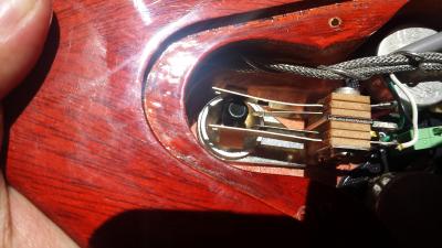

Bueno al grano... se puede reparar el interruptor?
Lo que le sucede es lo siguiente :
No mantiene la posición de la pastilla seleccionada...
Se queda en el centro todo el rato... y si seleccionas la pastilla del puente o del mástil se vuelve a su sitio sólo... eso porque puede ser?

Se han dado de si las lengüetas, yo he reparado alguno en alguna ocasión doblando las lengüetas a su posición original, hacen de muelle para que las posiciones vayan a su sitio correctamente, pero tambien se puede sustituir, uno de esos cuesta menos de 20 euros de buena calidad.
Yo suelo instalar este, de la marca Gotoh

Si las lengüetas estaban dadas de si... con un poco de paciencia he logrado que vuelva a quedarse firme en las tres posiciones!.
Mañana a quintarla ajustar altura de cuerdas y pastillas y por fin a poder usarla en condiciones! Gracias chicos.
