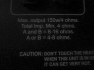

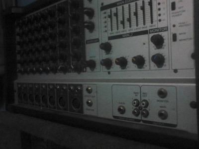

Que tal quisiera me pudieran ayudar a saber si se puede puentear esta consola amplificada, lo que pasa es que en la parte de atras dice salida A and B = 8 - 16 ohms, dándome a entender que se puede puentear pero la verdad nunca lo he hecho y por ahí he leído que si no es puenteable se puede quemar, quiero que me de en una sola salida los 150w a 8ohms, y si se puede igual si me pudieran decir como se hace se los agradeceria

no sé muy bien a qué te refieres con "puentear". lo que te dice el cacharro es que puedes conectar:
- una pantalla de 4 u 8 ohmios a la salida A o B
- dos pantallas de 8 ó 16 ohmios (las dos de la misma impedancia) a las dos salidas A y B
y nada más que eso que lo petas brother :brindis:
a ser posible que aguante la potencia del bicho, es decir máximo 150w a 4 ohmios.

#2 Me refiero a poder hacer que los 150w a 4ohms que da por salida se puedan unir las dos salidas de modo de que de 150w a 8ohms.
No creo que eso sea a lo que se refiera, en ese caso diria "A or B= 8-16" No "A and B= 8-16" Dando a entender que van sumados

Como dice Bestron es correcto, te lo quieras creer o no. Dos pantallas a 8 o 16 y una pantalla a 4 o a 8. Nunca te va a dar 150 W conectando dos pantallas. La maxima potencia te la va a dar a 4 ohm, y eso es con una pantalla. No pone bridge por ningun lado, o sea, no se puede puentear. Ademas para eso suele haber un interruptor o un jumper, que ahi no se ve.

#4
Ok entiendo bueno entonces no se podría puentear y los 150w solamente los daría a 4ohms. Muchas gracias
