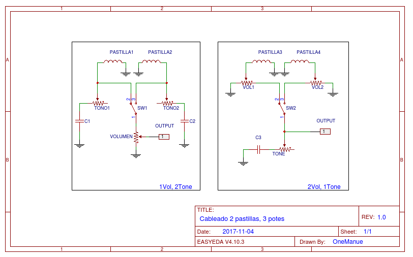

Hola a todos.
Sería posible emular un circuito de bajo o guitarra en alguna aplicación de PC o android como EveryCircuit, Crocodile Clips, CircuitLabs o similar?
Necesito hacerme un diagrama y emularlo y probarlo antes para ver como funciona exactamente un cableado en guitarra o en un bajo de 3 potes y 2 pastillas.
Como lo que recogen son ondas electromagnéticas (las pastillas) no se si es emulable o funciona igual que la corriente electrica.
Alguien que sepa de alguna de estas aplicaciones podría facilitarme un diagrama?
Intetaré hacerlo yo mismo de todas maneras si es posible pero nos e mucho de electronica y estoy intentando aprender.
Saludos :)
OneManué
por el 04/11/2017
Hola! Pues todo lo electrónico se puede simular jajaja, además los circuitos de guitarra son circuitos muy sencillos, las pastillas son, simplemente, bobinas que crean una señal al interactuar con la cuerda, te paso unos diagramas que acabo de hacer de lo que buscas, para simularlo simplemente cambia las bobinas de las pastillas por generadores de señal que te den una senoidal de 220Hz y en torno a 500mV. :bien:

Justo lo que buscaba :D. Gracias
