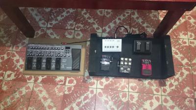

¿se puede conectar una pedalera (Boss ME80) con dos pedales sueltos? Según e oído los pedales analógicos al pasar por un pedal digital se convierte la señal del analógico a digital. Pero ¿suena bien? De todos modos seria igual que si conectase por ejemplo un delay digital con un big muff. Al final la señal del big muff pasaría a digital por pasar por el delay ¿no?.
Por favor, necesito que me aclareis esto, y de camino me habláis de vuestras opiniones sobre la pedalera boss ME80, he oído que es buena... Gracias

Se puede? Sí.
Sonará bien? Si suena bien o mal no será por conectar pedales con pedaleras.

No vas a tener ningún problema, fíjate, steve vay conecta sus pedales sueltos con su axe fx... te parece que suene mal? XD

Para nada sonara mal, yo tengo esa misma pedalera, y conecto todo en serie, solo es question de que acomodes bien, si son distorsiones los pongas antes de la pedalera, si son modulaciones despues dd la pedalera

Claro que se puede, lo que debes tener en cuenta es el orden, por ejemplo las distorsiones o algún pedal de wah o algún compresor siempre adelante, pero "CUIDADO"... las modulaciones (chorus, phaser, flanger, etc.) no las debes poner al final, las debes mandar al loop de la pedalera (si es que tiene, si no tiene no queda mas remedio que ponerlos al final)... y al final de la pedalera los efectos de retardo: echos, tremolos, delays, reverbs.
