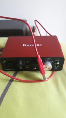

Mi idea es, que en lugar de hacerlo a través del ordenador, enchufar la Focusrite a una fuente de alimentación USB (ejemplo cargador de móvil) y ponerla en modo "direct monitor" para reproducir la guitarra directamente en los monitores del ordenador.
Me da miedo freír la Focusrite si hago eso.

No se muy bien lo que quieres hacer. Si no la conectas al ordenador no se como le haces llegar la señal a este.
No obstante, para conectar lo que sea que funcione con corriente continua, te diria que dependerá del adaptador de corriente que utilices.
Yo tengo usado el adaptador del móvil para cargar inalámbricos y cascos bluetooth... Y no recuerdo si alguna otra cosa.
Este que pongo en imagen. Salida a 5V, +pin1 y -pin4.

Probado. No funciona sin conectar al ordenador.

Lo que puedes es conectarla al movil con un cable otg y asi ya te enciende

Las focusrite solo se pueden usar en modo standalone (sin conectarlas a un PC) a partir del modelo Scarlett 6i6. Todos los de la rama superior a la scarlett, la clarett, también funcionan standalone.
Es decir, la respuesta a tu pregunta es: No, no puedes
