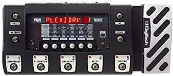

Buenos días.
Quería saber si si alguien lo ha probado o si se puede hacer y sobre todo como hacerlo.
Tengo dos pedaleras que la verdad me encantan y de las cuales estoy muy satisfecho, tengo la nueva Zoom G11 y la Digitech RP 500 las dos tienen sonidos que me encanta y me gustaría saber si se pueden conectar las dos ya que no me aclaro. si alguien sabe como se puede hacer y orientarme por favor.
Muchas Gracias.
