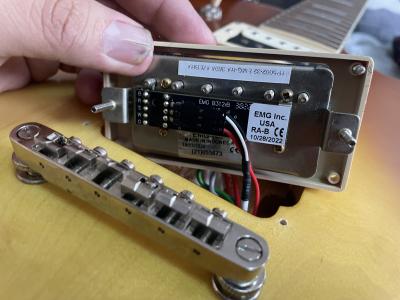

Buenos días, tardes o noches, hace algunos días una de mis guitarras que posee pastillas activas empezó a fallar en la pastilla del puente, tiene una pastilla EMG-RA 360A y no encuentro remplazos directos a un buen precio, entonces el hilo es con fin de preguntar si se podría cambiar dicha pastilla por una que igual sea activa pero sea un modelo distinto, en caso tal que si me gustaría escuchar recomendaciones de cuales y en caso tal que no me serviría si pueden encontrar una pastilla de esa misma referencia para el puente, preferiblemente que venga sola
(Adjunto imagen de la pastilla)

Es una emg fat 55 y puedes ponerle cualquier pastilla de emg con clip de 3 cables.
Respecto a lo "de empezar a fallar" supongo que habrás hecho las comprobaciones básicas,cambiar la pila,recolocar conectores solderless,verificar selector de cambio de pastillas,potenciómetros,etc.... Lo digo porque sería la primera pastilla emg que veo averiada.

Por parte de lo de que falla me refiero a que da un ruido de estática muy fuerte que no se puede tapar ni con un noisegate
Ni cubriendo las cuerdas, igualmente este imposibilita poder escuchar la señal de la guitarra incluso en canales limpios
Hicimos revisión de la pastilla, cables y demás, no vimos nada raro que no pueda afectar a la pastilla del mástil que si funciona

#3
Si los potenciómetros,son los solderless de emg pueden partir las soldaduras entre la carcasa metálica y la plaquita,se puede verificar fácilmente presionando la placa contra el potenciómetro,si es el caso el ruido desaparecerá o se atenuará mientras presiones la placa contra el pote.
Otra posibilidad es que estén invertidos los cables de la pastilla, pero si no se ha desconectado nada de la electrónica de la guitarra,es difícil.
Lo más fácil para descartar la pastilla es intercambiarla con la del mástil.,
