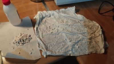

• El proceso es super sencillo;

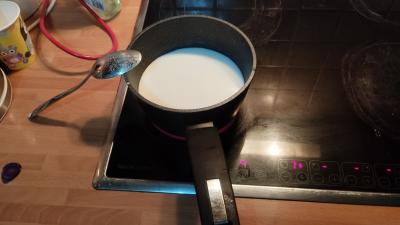

Se calientan dos tazones de leche hasta los 60°C, se remueve constantemente y se le añade una cucharadita de polvos de hornear.
Una vez alcanzada la temperatura ideal se añaden dos cucharadas de vinagre. Lo que ocasionará que se separe la proteína (caseína) del suero. Dejamos actuar y en lo que enfría un poco preparamos un paño dentro de un colador .
Nos ayudamos del paño y presionamos contra el colador para retirar humedad, una vez hecho, apelmazamos los pequeños restos blancos y hacemos una bola.
Para evitar el pegue de la caseína, me puse aceite vegetal en las manos previo a manipularla.
La textura es como la del Play Dough, recuerda de apelmazar bien y que no se aprecien muchas grietas.

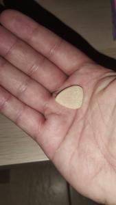

Adjunto fotos del proceso:

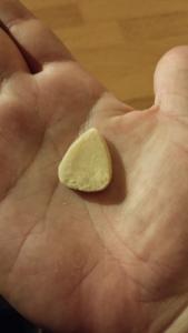

Lijado y segundo baño con Ácido cítrico.

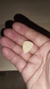

Tercer día: Ha secado bastante pero aún notaba que era algo frágil. He puesto la púa bajo un foco de rayos ultravioleta del que se usan para hacer manicuras. Después de varias sesiones de 90 segundos intercalando los lados, el material se ha endurecido.
Según he leído la luz UV afecta a las proteínas de la leche y produce en algunos casos la contracción del material.
Muchas gracias Santiago por tus palabras, no sabía lo del cupo de producción en Japón, tiene que costar una fortuna.
Al tacto se siente mucho más robusta, y dejándola caer sobre la mesa suena más contundente. He procedido a darle lija 600 para ir eliminando las mini grietas y dar mejor acabado.
Mañana le daré una mínima capa de aceite para su acabado final.

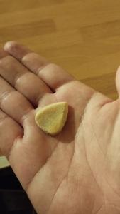

Carlos  Castellano
por el 28/08/2024

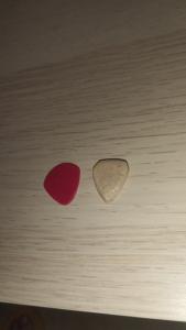

Tras ver avances no he podido parar y he seguido lijando y le he puesto una gotita de tru oil. Al tacto está cojonuda, igual de dura que la Jazz 3 de la foto. La he probado con la acústica y la densidad del material se nota en el sonido, como más profundo y redondo. Mañana aportaré video. Estéticamente está sin pintar y en crudo prácticamente salvo por la gota de tru oil.
Si tienen tiempo es un buen experimento y el resultado no está nada mal. Por el precio de un vaso de leche y dos gotas de vinagre. Si tienes lija en casa y luz UV voila. Púa barata.
