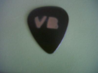

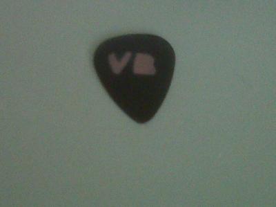

hola gente!
yo os cuento mi experiencia hoy, pinte las letras vb en una pua he estado tocando media hora con ellla, la pinte con aerografo y no se va...lo unico que hacer una plantilla cuesta yo puese VB, y bue mal mal no queda luego, cojo y edito mi respuesta con una foto! ....
Edit: perdon por la calidad mi movil no da pa'mas
