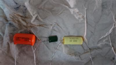

Así que, lo que hice, fue comprar tres del mismo valor y diferente marca (mirad la foto) y rango de precio para probar por mi mismo que efectos tenían en la misma guitarra, con las mismas pastillas, con toda la electrónica igual, con las mismas cuerdas, con el mismo cable al ampli, con el mismo ampli, la misma púa...etc. Lo único que varía es que un ejecutante humano (en éste caso yo) no puede hacer lo mismo tres veces igual, pero ahí, he hecho lo que he podido, están más o menos parejas de ejecución...

Bueno, os dejo la solución, que ya ha pasado un tiempo. Esperaba algo más de participación pero bueno, espero que en futuro le sirva a más gente.
20 - condensador TAD
21 - Condensador greene
22 - Orange drop
He de decir, que mientras hacía la prueba y quitaba y ponía condensadores en la guitarra, yo no noté la diferencia de sonido pero, cuando escuché los audios grabados en una prueba a ciegas que me hicieron desordenándolos, si noté que uno sonaba algo peor, curiosamente el greene. Los otros dos, los escucho iguales... En fin, que cada uno saque sus conclusiones! Ahí queda el experimento!
