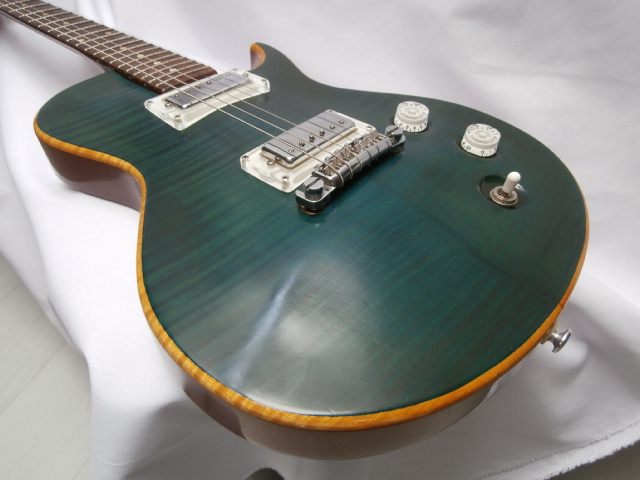

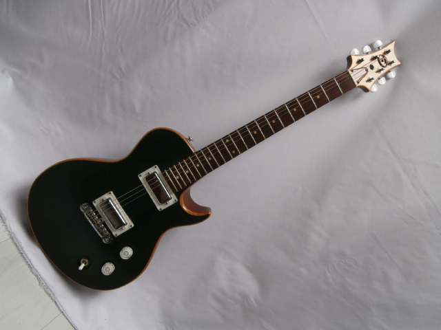

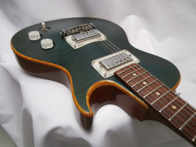

Os quería enseñar la PRS Single Cut que hice hace tiempo.
La madera que utilice para el cuerpo y mástil Caoba Africana, Arce Atigrado para la tapa y diapasón de Palo Santo de Rio.

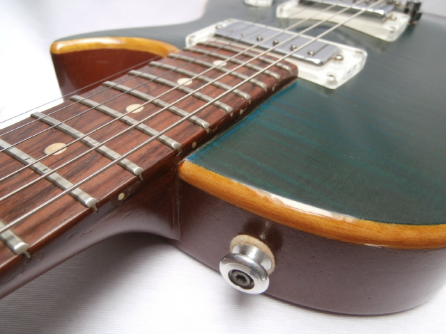

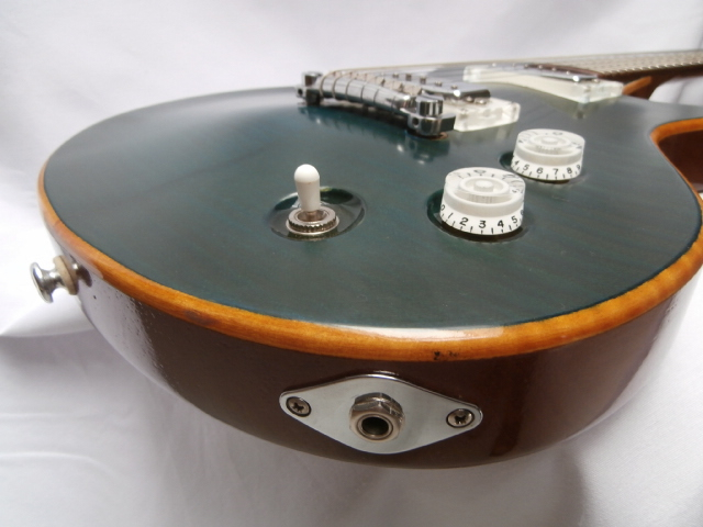

Las pastillas son dos mini-humbucker, pot's volumen, tono (CTS 500K) y cambio de pastilla (un clásico), puente cordal con pernos de bronce roscados al cuerpo no embutidos y clavijero todo ello genérico.
Tiro de 24"4/6 (Gibson), cejilla de hueso, anchura cuello 42 m/m, laterales del diapasón redondeados, peso 3'5 kg. contorno mástil "C", sonido redondo y dulce, cómoda colgada con correa y cómoda si tocas sentado ya que el contorno del cuerpo delantero y trasero están redondeados generosamente.
En fin espero que os guste.
Un saludo

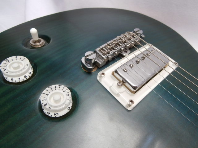

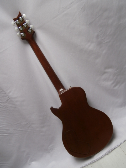

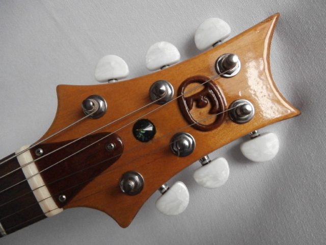

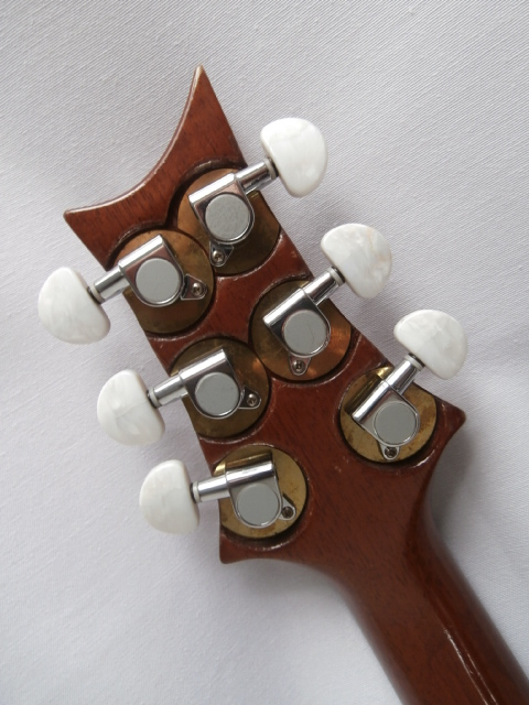

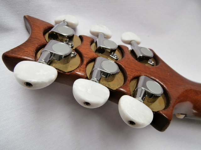

Curioso y personal trabajo, supongo que los marcos tan anchos de las pastillas es porque el ruteado está pensado para cambiar a humbuckers cuando quieras no?
Lo que no pillo es lo de los insertos por detrás de la pala
flippertrotter
por el 08/03/2021
#2 Buen ojo Toni, los marcos les hice de metacrilato para esas mini-humbucker pero tengo otros marcos para humbucker normales con la forma del abombado de la tapa, referente a los "insertos" tras la pala como los círculos de latón son para que tener algo mas de masa, masa = sustain, el latón tras la pala es un invento americano que se llama " Fathead " poco latón he metido yo ahí pero mejor poco que nada.

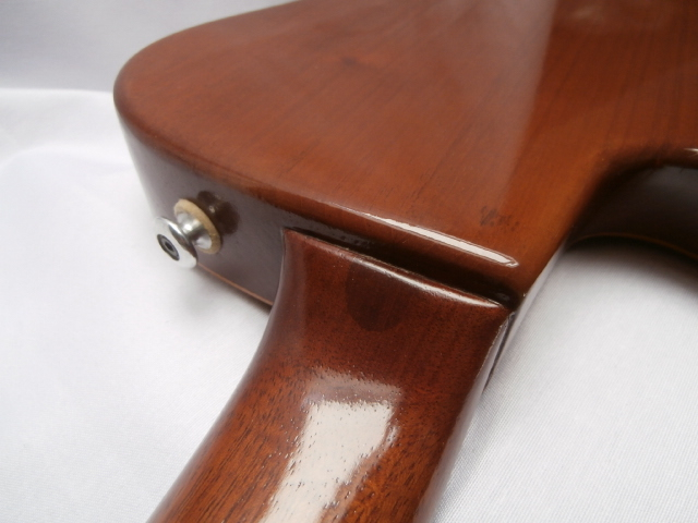

Otra cosa a reseñar (esta bien dicho eso ?), son los "pernos" donde se ancla el puente/cordal, que en vez de meterles a presión como el la mayoría de instrumentos, estos les he fabricado de bronce, les he hecho rosca de M-20 (mejor que sobre que no que falte) y van roscados en la tapa/cuerpo, mas masa tendremos.7cb898a7d5c8e5290f00b890e93e6-2668366.jpg
