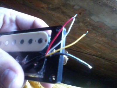

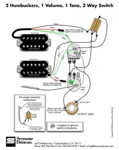

estoy por hacer el circuito.. y mucho no entiendo.. si bien encontré un plano del circuito muy bien explicado... los mic`s que tengo, los cables son de diferente color!.. alguien me puede decir como van? este es el circuito.. (los duncan descartenlo) y la siguiente imagen es de los cables de mis microfonos... el cable blanco esta soldado con el rojo..
y la ultima pregunta.. que es ese punto verde que dice "cap 047"? donde se puede conseguir?

mane_larumbe
por el 19/09/2012
#76
el punto verde es un capacitor que filtra las frecuencias atravez del pote de tone.
lo puedes conseguir en una casa de electronica, si es posible busca los orange drop o para no hacer mucho revoltijo usa los de lenteja.
edito: los capacitores, puedes usar de .047uf= microfaradios o de .022uf=estos son para obtener un sonido mas agudo.
el cableado depende la marca de pickups que tengas!
