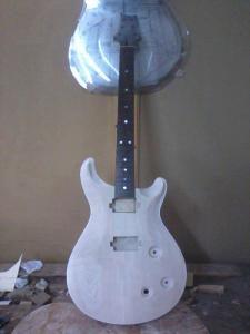

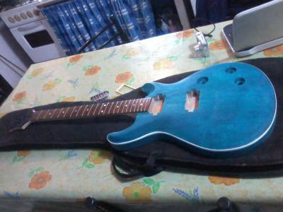

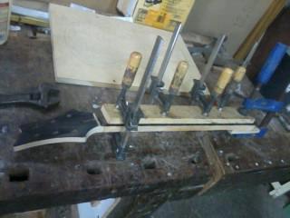

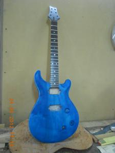

bueno aca les dejo algunas fotos...
lo que hice fue hacer loa agujeros para las clavijas, encolar el diapason (el wengue es muy linda madera para diapason para mi gusto... me gusto mucho como quedo) , darle color al cuerpo de azul y colocar los trastes...y ese es el resultado, ahora a laquear
espero les guste :D

pondras laca con brillos? o que quieres hacer de este?
veo que le falta algo radical al color!!
Zamarripa
por el 09/09/2012
Hombre solo una preguntita...le pusiste alma??? :shock: no me lo tomes a mal, solo que aun no supero ciertos traumas! :risa:
Por lo del color "radical" a mi me parece que te va bien por ahora...tal vez una lijadita fina y una retintada te lo dejaria mas notorio.

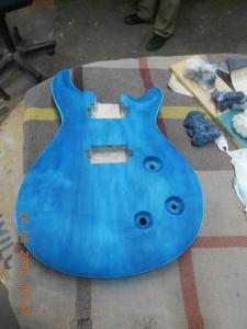

con respecto a la tinta me mande la gran cagada de tenir primero de negro para q absorbiera la veta... y despues teñir de azul, lo quise copiar de un video de youtube pero usa otra cosa el chabon... la cuestio que tuve que lijar por completo el negro y volver a teñir con el color finaL, el azul...
quedo muy opaco pero va a resaltar mas cuando le de laca... se va a notar mas la madera
y sii va la laca brillo... :)
PD: TIENE ALMA :P

Emm no es por ser aguafiestas amigo, si querias resaltar la veta, estaba bien como le habias hecho, pero ahorita no se notara tanto...el asunto es que primero tiñes la madera con tinta negra...y despues lijas con lija 240 para que la tinta se quite de la superficie, pero en los lugares con las vetas se queda ahi marcada...y sobre eso teñias de color...
La idea inicial iba bien, solo que tal vez te falto lijarle con 240 para quitar la tinta sobrada y dejar la veta bonita.
Si barnizas, resaltaras el color, mas no la veta! Aun asi te quedaria de maravilla, pero tal vez no como esperabas con veta resaltada.

lo lije! pero pense que iba a resaltar mas... pero bueno, mucho no puedo pedir por ser la primer guitarra que fabrico y como va es muy linda... :D
