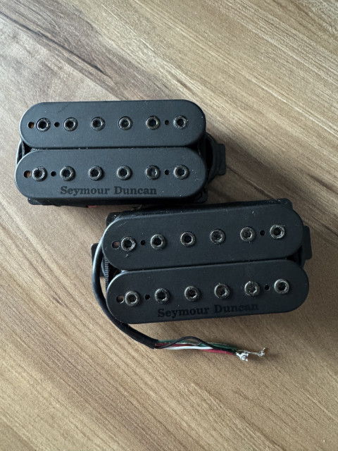

No hay ningún problema en cambiar la afinación si pones el calibre de cuerdas adecuado.
Sí que es posible que las pastillas sean más apropiadas para afinaciones graves, pero si es la guitarra que realmente quieres, se las puedes cambiar si no te gusta como suenan.

Las cuerdas se las puedes cambiar para una afinación estándar, si viene en drop C imagino que el calibre de cuerdas que trae de fábrica será algo más gordo que un 9-42 o un 10-46.
Respecto a las pastillas, entra en la web de Seymour Duncan y búscalas (Mark Holckomb Alpha&Omega se llaman) y donde pone EQ mira la gráfica de ecualización. Seguro que en afinación estándar las pastillas van de maravilla, llevan imanes cerámicos y tienen mucha salida, son cañeras, para metal. Personalmente he probado esa guitarra y está muy bien, lo único a mejorar para mi es la cejuela que la trae de plástico y una de hueso le vendría mejor, cualquier luthier por unos 30€ te la puede hacer a medida. También ten en cuenta que no monta la escala de 25 pulgadas como la custom 24, monta escala de 25 pulgadas y media como las tipo strato (fender...)
