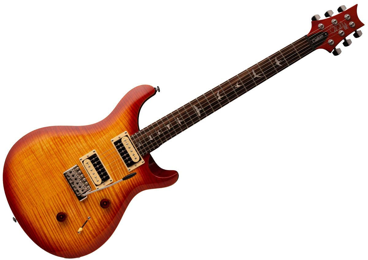

En realidad se trata de una guitarra que probé y casi hago la compra. El sonido era genial, la guitarra se sentía solida y era muy cómoda al tocar. Estaba a un precio increíble, pero ya con mover la palanca una sola vez se desafinaba toda. Tenia 5 resortes y no venia con morsa en la cejuela porque la palanca no es tipo Floyd. ¿Serian las clavijas? Las cuerdas no parecían recién puestas, la guitarra era nueva pero se veía que tenia ajustes. ¿Debo arrepentirme de no haberla comprado? ¿Valía la pena comprar un instrumento para ir de luthier en luthier tratando de solucionar el problema? Seguramente muchos conocen la guitarra.

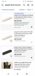

Entonces, dices que con una de estas cejillas me podría solucionar el problema ?
Muchas gracias bro
