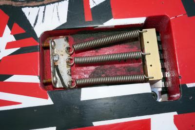

Como comenté en anterior Post, una vez decidí no vender la guitarra, he decidido invertir en un nuevo puente Schaller Loockmeister y en solucionar unos problemas con los postes del puente. He instalado unos de tipo tornillo (no rosca) como tenia la guitarra original de Frankenstrat y su réplica de Fender. En mi opinión, con esto ha mejorado.
En comparación con el puente Floyd Rose Special, creo que el Schaller Lockmeister mejora mucho, muchísimo. Por la diferencia de precio, el acabado y la calidad no tienen comparación. El metal utilizado en el Schaller tiene una calidad muy superior, así como los tornillos.
Con todo esto, ahora utilizar el puente es una delicia y funciona perfectamente sin ningún problema de afinación.

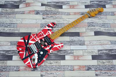

Adjunto fotos con el puente nuevo, postes y muelles. Seguramente cueste ver las diferencias, también esa es la gracia.

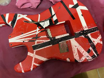

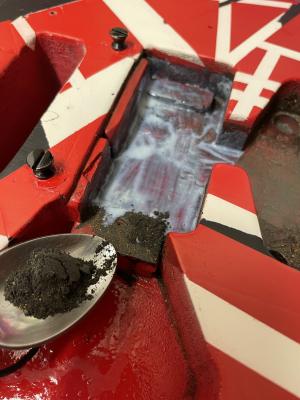

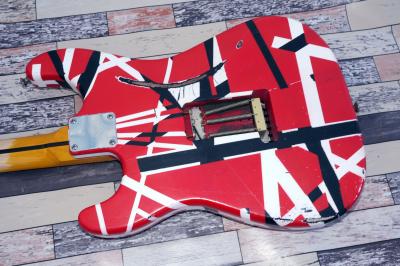

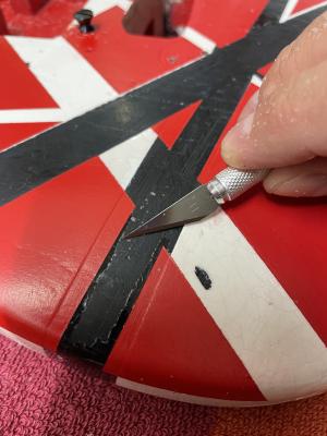

A veces los proyecto pueden evolucionar, mejorar o cambiar. Cuando hice este proyecto, después de haber hecho todas las capas de color, pensé que sería correcto aplicar un barniz final a todo el cuerpo para dejarlo con un mejor acabado.
Ciertamente quedó resultón ya que le daba un efecto extra de brillo "glossy" pero con el tiempo me di cuenta que no era el mismo que la guitarra original de Eddie. Él la dejó sin barnizar. Además este barniz no se unió correctamente a la pintura (químicamente) y empezó a craquelarse. Con la uña podía llegar a quitar restos.
Al final he decidido desarmar todo y terminar de nuevo el proceso del acabado final. Además añadir algún cambio/mejora. A base de cuchilla y horas, he ido retirando todo el barniz que con la fuerza de la cuchilla (no fricción) era suficiente para que saltara. En las partes de las líneas finas (blancas y negras) es donde más me ha costado.

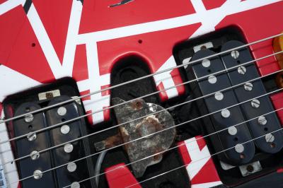

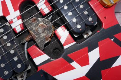

Como he tenido que retirar todo el hardware y electrónica, he aprovechado para decorar la parte de las cavidades de las pastillas para darle ese efecto de sucio que tiene la original de Eddie.
Ahora el cuerpo tiene un acabado mucho mejor. Subiré foto con la guitarra ya montada. Al no tener el barniz final, la guitarra se ve mucho más Frankenstrat. Además he aprovechado para mejorar también los efectos de relic de roces y golpes utilizando diferentes técnicas y herramientas.

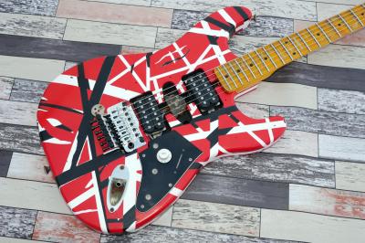

Adjunto unas fotos de la guitarra montada con estos nuevos cambios. Ahora la veo más correcta, además ha mejorado más el sonido. Más adelante dejare unos vídeos nuevos.
