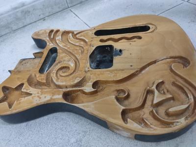

Buenas foreros!!!

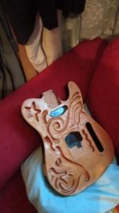

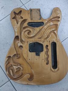

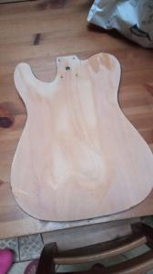

Hace unas semanas un buen amigo me hizo un detalle que me dejó con la boca abierta. Mientras estábamos tomando un café hablando de su nuevo grupo me comentó que se acordó de mi afición por las telecasters y que tenía algo en su trastero que me podría interesar. Cuando regresé a casa me mandó unas fotos del cuerpo de la tele y me contó que el mismo le había hecho el trabajo de tallado.
El cuerpo de aliso procede de una squier de las viejas, visto de cerca parece de tres piezas, al lijarlo se veía bastante bien. Aún con el lijado y el trabajo previo en el que se le retiró bastante madera, el cuerpo sigue siendo algo pesado.
Tras el lijado decidí darle con una pistola de calor en los surcos que tenían barniz, logrando retirar parte del material. Posteriormente le puse varias capas de tinte negro, lo lijé para darle un acabado como quemado.
Ahora estoy por esperar las piezas, he encargado un mástil de arce tostado a un luthier alemán que parece iniciarse en una empresa de partes de guitarra llamada "Wildfangguitars".
Le pondré clavijas de bloqueo y un puente wilkinson. Con las pastillas seguramente le ponga unas provisionales de una Harley Benton, hasta que vuelva a tener presupuesto para unas buenas Lollar o Seymour Duncan.
Adjunto las fotos, y espero que les guste cómo va quedando el proyecto.

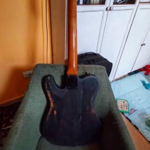

Carlos  Castellano
por el 13/06/2021

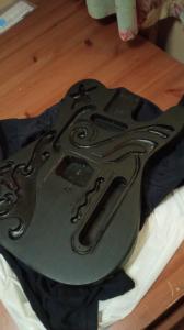

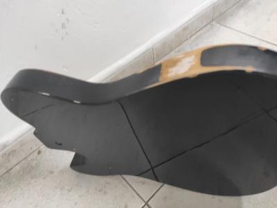

Tras una buena lijada y posterior tinte...

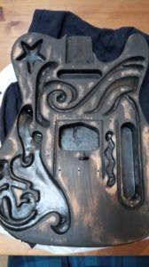

Carlos  Castellano
por el 13/06/2021
Una vez teñido el cuerpo procedí a lijarlo una vez y volver a darle otra capa de tinte. Tras esto volví a lijar de forma manual pero con un papel de lija más suave (previamente use una lijadora ). Cuando ya quedó todo a mi gusto procedí a encerar.

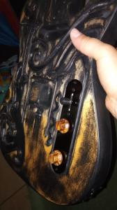

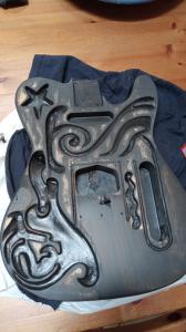

Carlos  Castellano
por el 13/06/2021
Estado actual del cuerpo tras el encerado

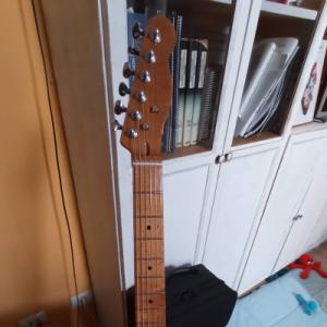

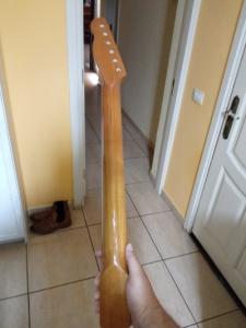

Carlos  Castellano
por el 26/06/2021

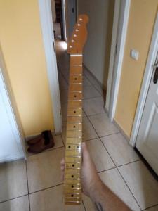

Ya llegó el mastil de arce tostado de la marca Wildfang Guitars. Una ganga.

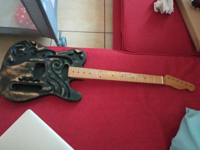

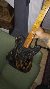

Carlos  Castellano
por el 26/06/2021
Va quedando así

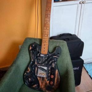

Carlos  Castellano
por el 26/06/2021
Desde que llegue el neck plate la llevaré al luthier para que la ensamble 😉😉😉👍

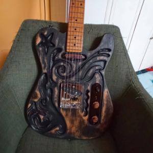

Carlos  Castellano
por el 09/08/2021
Por fin está lista y ajustada 🤘🤘🤘🤘 mi luthier es un crack
