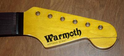

aca esta decapitada.. ahora se que tengo que tener mas cuidado..

Pero si lijas bien la parte y le pegas un pedazo de arce, siguiendo la veta supongo que tiene que quedar bien o no?!
ahhh me diste una idea.... me sobro arce como para pegarle.. pero eso si voy a tener que hacer la del clavijero mas chico.. el drama es que estoy mas pobre que el chavo y si tengo que hacer la otra guitarra me voy a gastar mucha plata.. entonces termino una guitarra y mas adelante empezare la otra

Al parecer solo se rajo....no lo lijes! simplemente encolalo de nuevo...o tienes que cepillar y dejar plano esa cara, yp onerle un tochito mas...
dr_cinicvs
por el 13/12/2012
no pasa nada, un poco de cepillo y solucinado
y si no, creo que te da para hacerte uno tipo telecaster
tetexd
por el 13/12/2012
Si el pedazo que salió lo tenés y entra perfectamente en la pala, osea, no se perdieron astillas... encolalo y prensalo y ni se va a ver... sino, yo lo que haría es lijar bien la parte rota de la pala, dejarla bien bien bien plana y pegarle otro pedazo de arce, con la misma dirección de las vetas y luego seguir trabajando normal... No te va a quedar mal!

gente empeze un nuevo mastil... como en el arce que compre entraban dos mastiles y solo habia cortado uno ahora corte el otro y la semana que viene le paso la fresadora y esta vez voy a tener mucho cuidado..

Puedes ponernos unas fotos de las fresas que estas utilizando no es normal que te de esos trayazos.
¿Estas apoyando el rodamiento en la plantilla? . Ojo cuando te encuentras con la veta de frente como en el caso de la voluta de la pala , no vayas hacia delante sino al reves , hacia tí y por arriba al contrario.
mira la fresa que uso es esta
el rodamiento lo apoyo en la plantilla como debe ser.. te debo una ahora se como debo fresar esa parte
puede ser que la fresa este perdiendo filo?

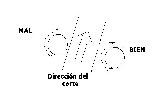

Petimetre
por el 14/12/2012
Tengo entendido que la manera correcta de fresar es con la hoja rotando "hacia fuera" según el sentido de la marcha. Algo como esto:
Pero tampoco es que yo tenga mucha idea.
