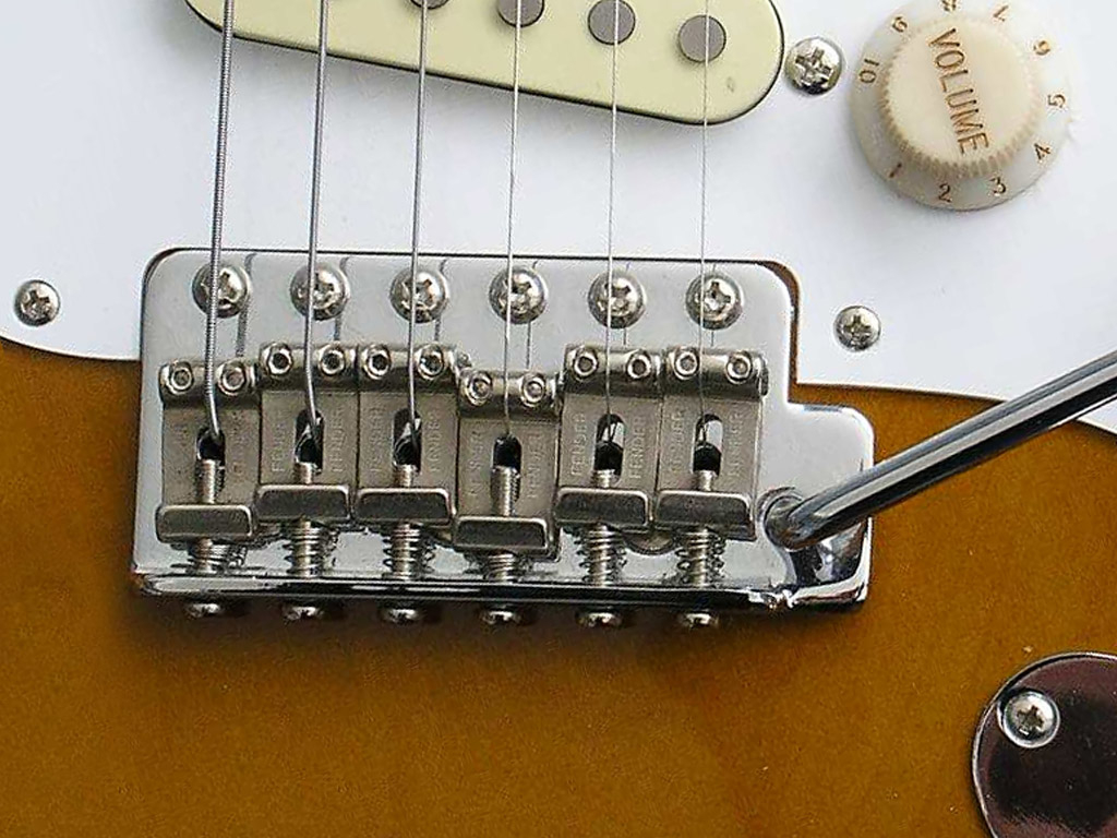

con la palanca de vibrato este mismo porque el otro no me gusta mucho.
