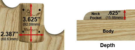

les hago una pregunta (capas que es un poco tonta)
de cuanto tiene que ser la cavidad del "neck Pocket"?
la guitarra que tengo yo es de 18 mm la cavidad (es una washburn wr154)
entonces no se de cuanto es la cavidad de una stratocaster si alguien me ayuda le estare agradecido

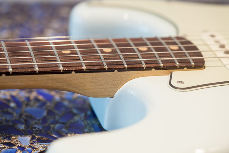

seran 20mm? mira en esta foto parece que sobresalen un poco mas de 5 mm
voy a probar varios (en otras maderas claro esta asi no arruino la strato)
1)_ 18 mm
2)_19 mm
3)_20 mm
Zamarripa
por el 14/12/2012
tetexd escribió:
total si el mástil queda unos mm más alto o unos mm más bajo se compensa con la altura de los saddles del puente y la altura del hueso
Perdona amigo pero en este caso es mas conveniente que el mastil quede mas sobresalido que mas hundido...porq? simple! las selletas (saddles) tambien tienen su altura limite, y a veces, aunque ya le bajaste todo aun asi sigue siendo alto...amigo rodrigo, tienes que medir tu mastil...
Inclusive si lleva golpeador...hay que compensar las medidas

encontre una foto un poco mas clara

bueno apenas tenga terminado el mastil pruebo cual profundidad queda mejor
