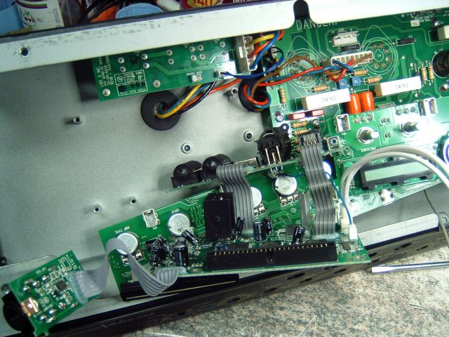

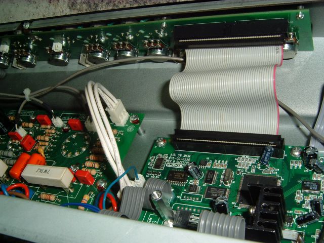

Primero la muestra de como es el spidervalve por dentro...
Extraemos las placas que no vamos a necesitar, todo el control digital, ademas de el DSP interno, y los botones de mando, que actuan tambien digitalmente.

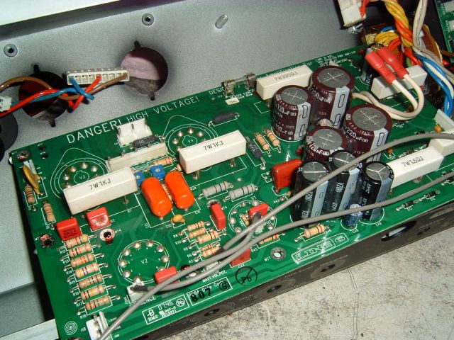

La placa que vamos a usar, potencia, esta lleva cuatro valvulas, pero una de ellas la desecharemos, solo aprovechamos potencia pura... inversora, y las dos 6L6 de salida. La valvula que no vamos a usar, nos alivia de carga en el transformador, y ademas su diseño hace que sea inaprovechable para la inclusion de un control de tono clasico.

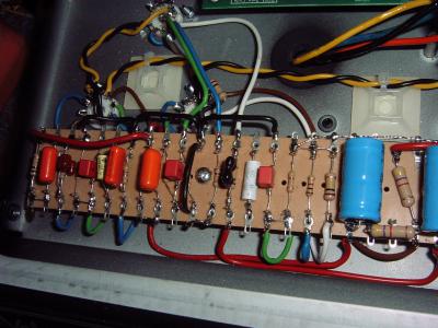

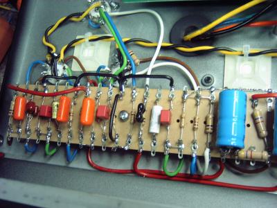

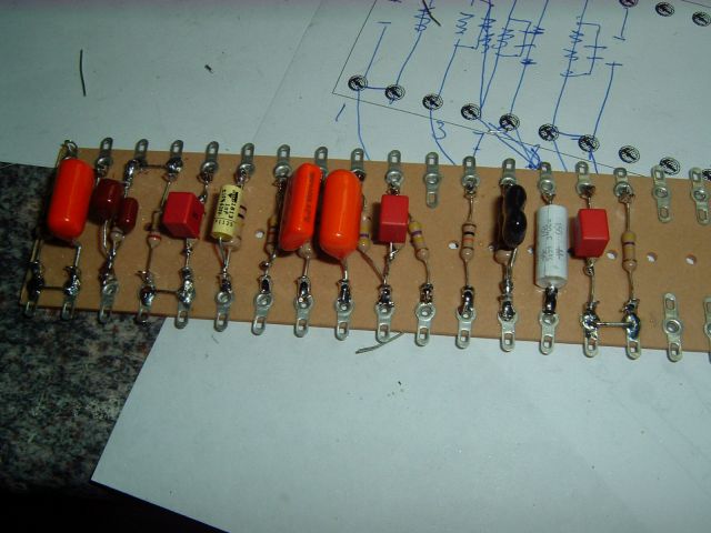

La construccion del previo, sera punto a punto, de la vieja escuela, para ello usamos una placa de terminales, sin pistas, y todo cableado a mano.
El previo elegido sera el del Bogner Ectasy, modos 2 y 3, ademas con una modificacion "slash" tipica de los jcm y high gains marshall.
El canal limpio se realizara por un ataque directo a inversora a traves del tone stack. Aunque ahora mismo nos centramos en el canal satura. Mas adelante se ira viendo el tema del limpio.
continuara......

Bueno, se precipitaron los acontecimientos, y el spider signature, esta con su dueño
En la configuracion final, implantamos doble control de ganancia y body.. para una ecualizacion rapida de graves....
La doble ganancia permite tener una paleta mas extensa de grano en la saturacion, mejora de sustain, etc.
vamos... pasar de un bogner a un plexi, o jtm en un pis pas.
Para una ganancia mayor en medios agudos y obtener un tono mas a EL34... se optimizan los pasos de enfasis.. con condensadores insertados en los potes de gain y volumen... 470pf en este caso.. es suficiente...
