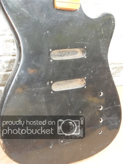

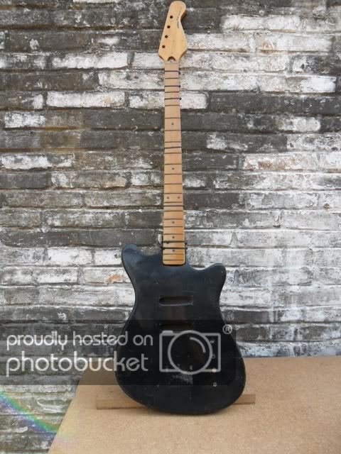

Hola a todos, trabajando en la casa de un cliente me encontré un bajo tirado en su contenedor de basura, le pregunte si me lo regalaba y me lo dió, siempre fui fanático de la lutheria pero jamás me animaba a nada, y este bajo fue el punto de partida para la práctica, pues mucho de teoria ya tenía, el objetivo es poder levantar este instrumento y hacerlo sonar, espero que con el animo y ayuda de todos ustedes lo pueda conseguir, por favor les pido consideración y paciencia pues es mi primer hilo...
Aquí está el bajo que me conseguí...

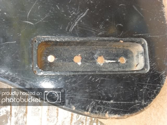

Obviamente no tenia los captadores ni la electrónica, tenia las clavijas y un puente muy malo, entonces le saque todo y me preparé para ver que encontraba...

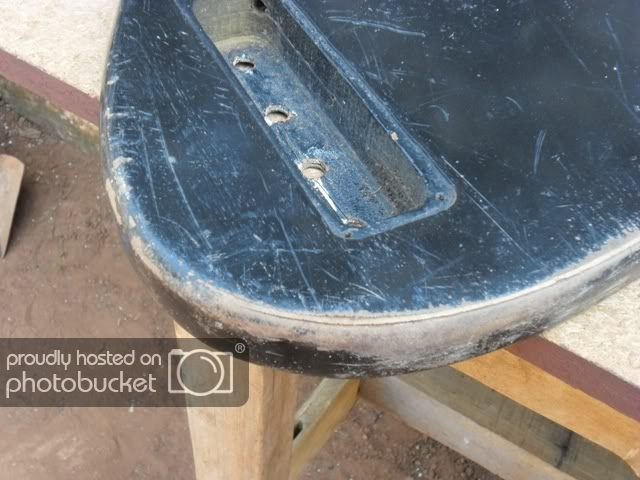

Encontré que tenia mucho trabajo por delante, aun sin sacarle todavía la pintura...

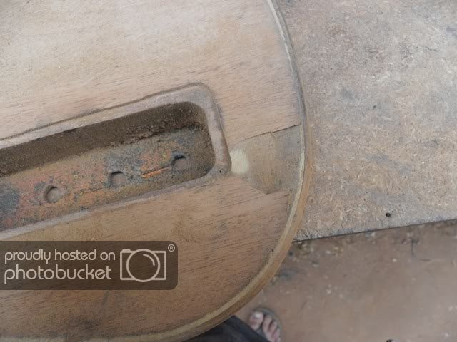

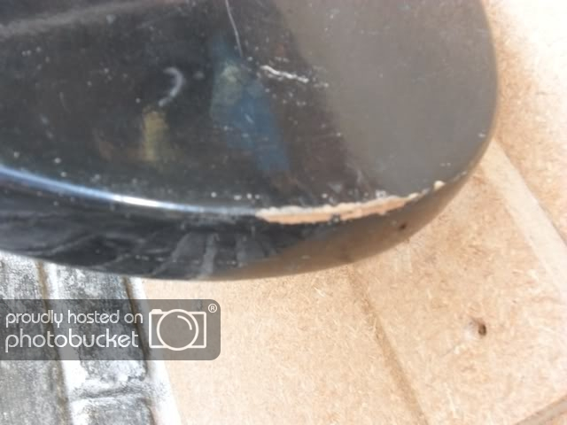

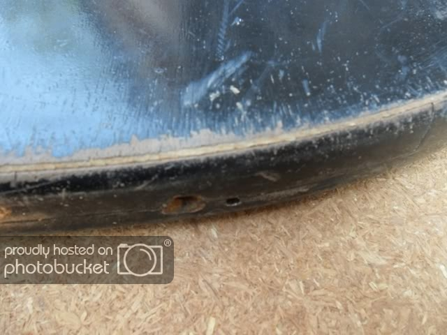

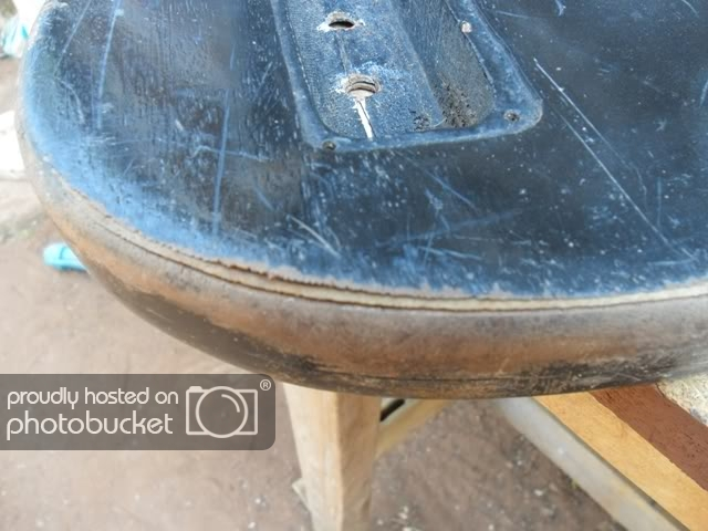

Golpes, rayaduras entre otras cosas, pero lo extraño fue esa parte en que se levanta una lámina de la madera, eso si me llamo la atención
Bueno amigos, continuo mañana levantando más fotos de lo que resultó después...

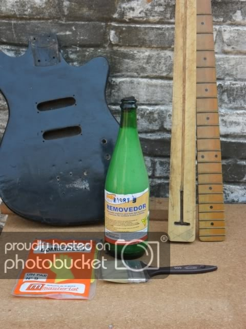

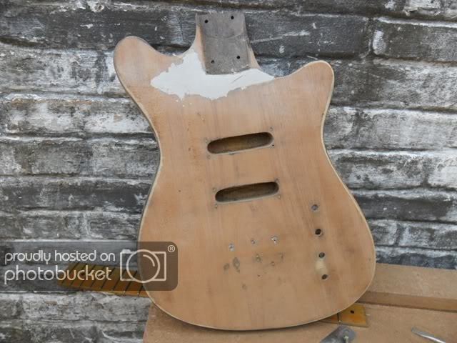

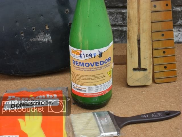

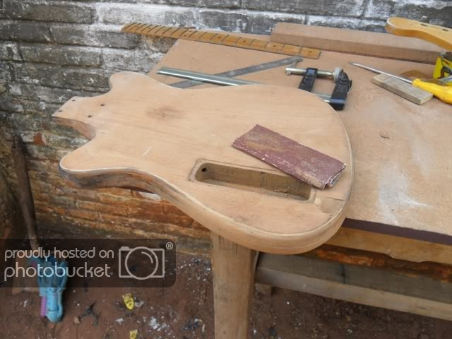

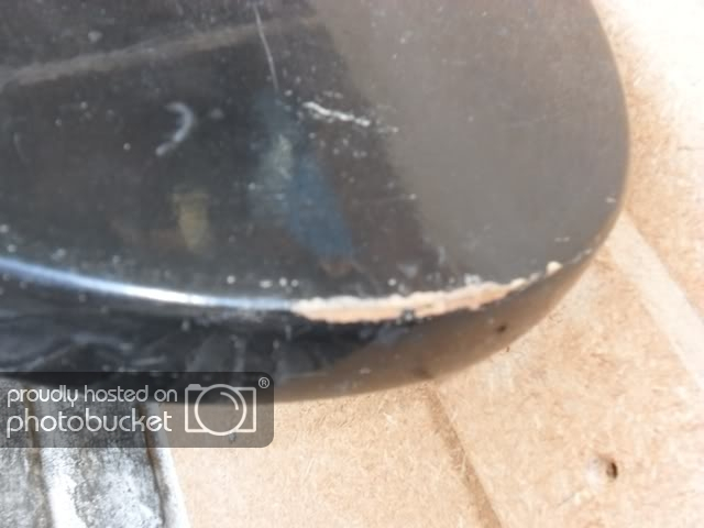

Hola de nuevo amigos, quisiera continuar con mi pequeño bajo desconocido, tampoco tiene nombre pero si alguien quiere sugerir alguno será tenido en cuenta. El tema del decapado creo que está muy bien explicado en el hilo del amigo Rubio (https://www.guitarristas.info/foros/cambio-cara-guitarra-decapado-lijado-pintado-barnizado-tratamiento-hardware/23345) y como lo sigo al pie de la letra no voy a entrar mucho en detalles, para ilustrar mejor algunas fotos...

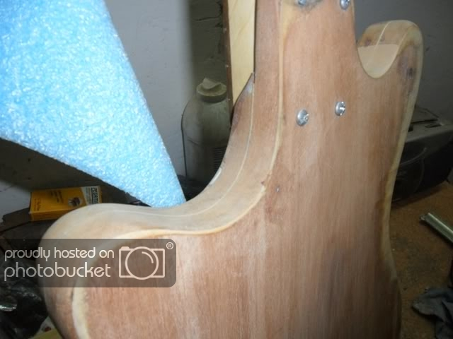

Bueno en la útima foto se ve mejor lo que me dejó preocupado en un principio, y resultó que el cuerpo tenia una lámina de madera que cubria toda la tapa y el fondo, no así los costados, y seguro que con la humedad se ha levantado o despegado, vaya uno a saber como estaba :no_lo_se:

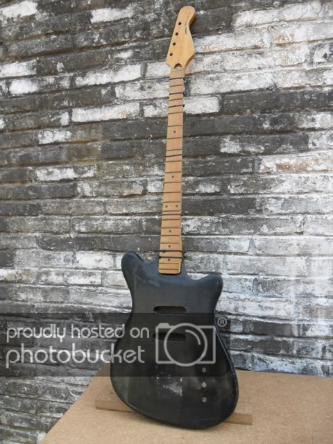

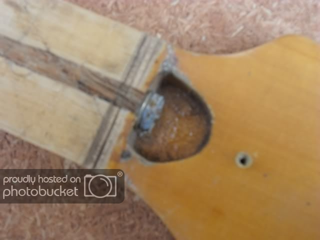

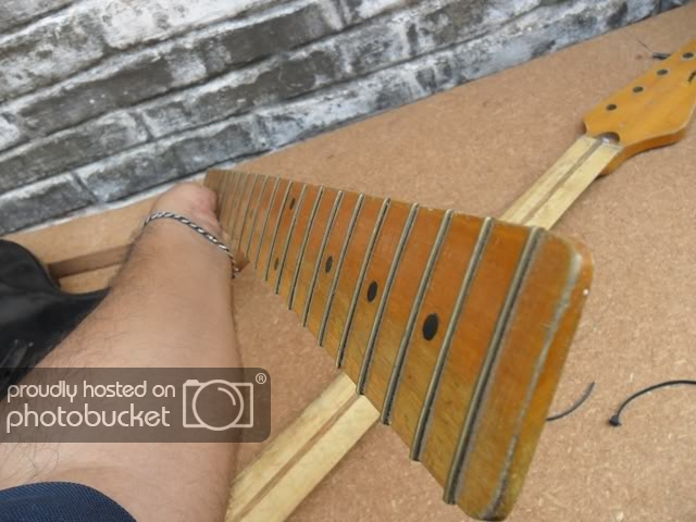

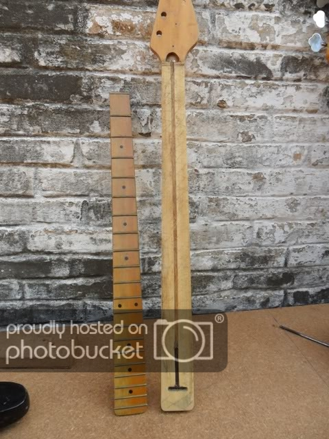

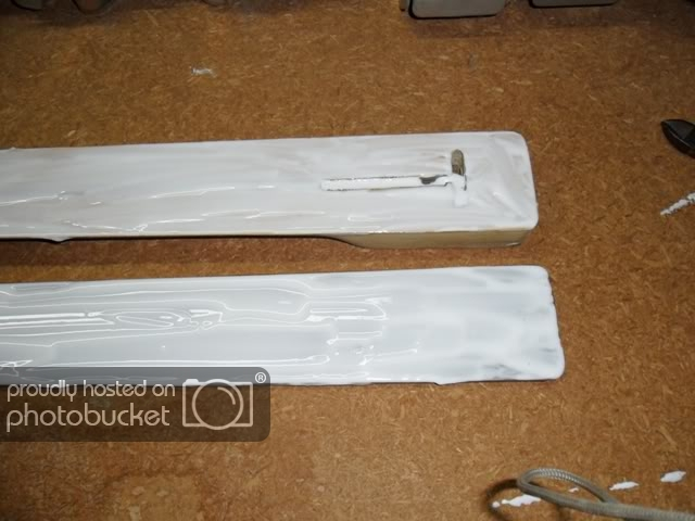

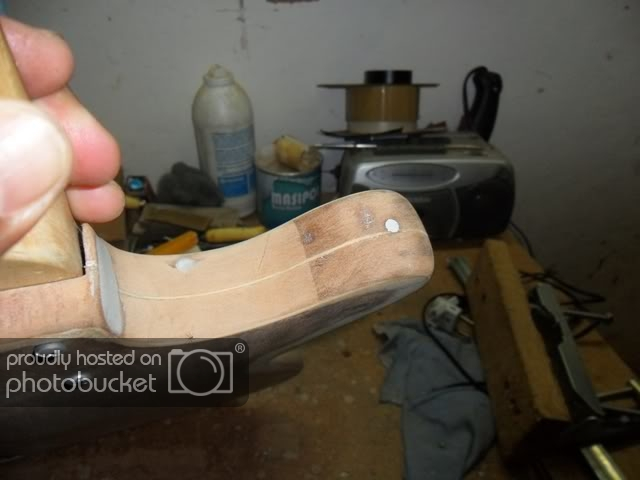

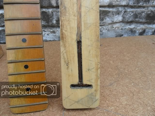

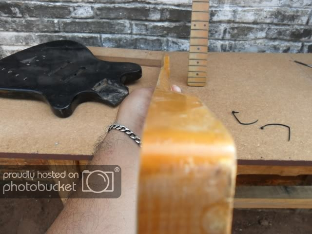

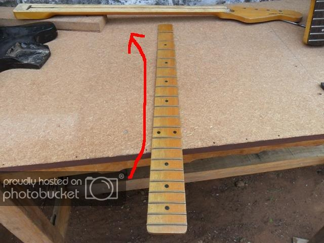

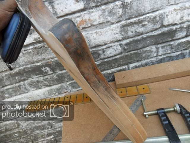

Ahora bien, con respecto al mango tuve un problema más serio, el diapasón si que se despegó del mastil, pero había otra cosa, se curvó de una forma extraña, aqui lo pueden ver...
En esta última foto se ve mejor lo que les comenté, y por último...

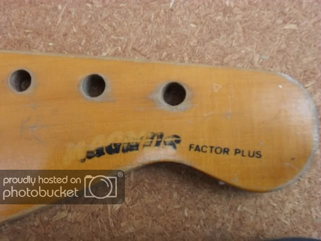

Extraño, una tuerca para ajustar el alma y la supuesta marca en la pala, por eso es que lo llamo bajo desconocido. Bueno, con lo del decapado no hay mucho que decir, con respecto al problema del mango, voy a ver si puedo colocar más tarde las fotos de lo que se me ocurrió entonces...

Cual es la marca? MAGNUS? y el modelo factor plus, le puedes poner GUARABASS factor plus :wink:

muy buen proyecto, asi cuando tus amigos te pregunten de donde lo sacaste, les vas a decir: ''lo saque del basurero, lo vi y era como si una inercia extraña que me llamara hacia él, no sabia porqué, pero sabia que debia tenerlo'' xD
a mi la forma del bajo me parece muy bonita :), ademas no es de contrachapado, eso ya es un punto a favor.
la linea que tiene en la mitad del costado del cuerpo parece un binding, se ve muy bien ;)
Zamarripa
por el 19/10/2011
No es contrachapado? A mi me parecio que si no??? compa...una foto de costado porfavorsito?? se puede???

Zamarripa: Claro que si amigo, aquí van...

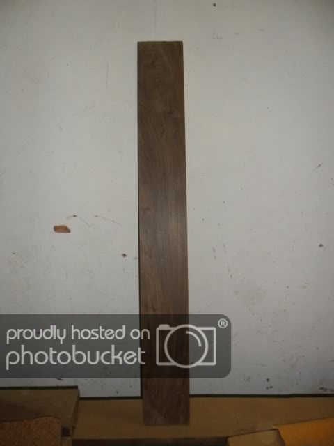

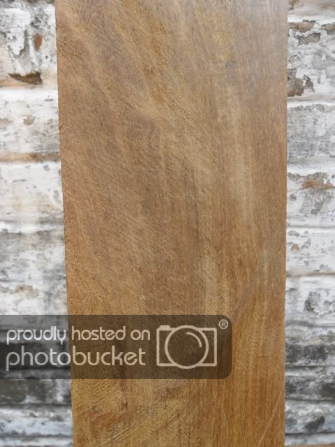

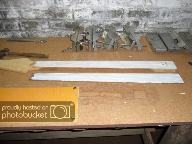

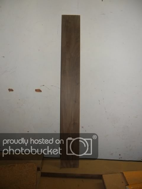

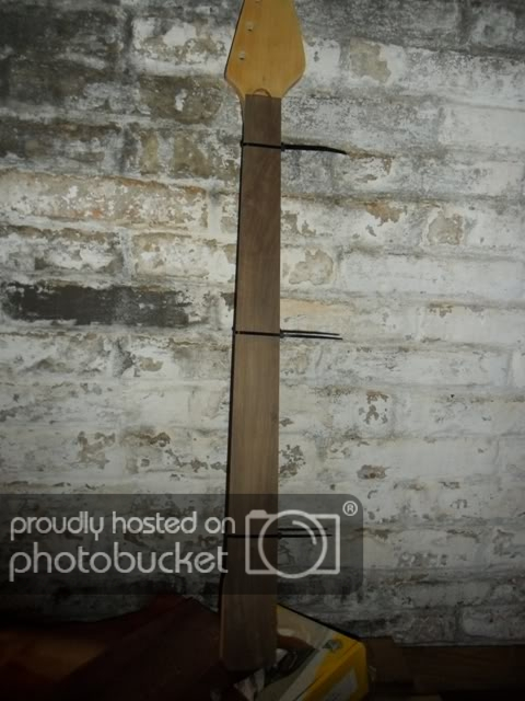

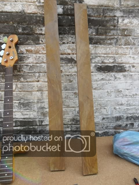

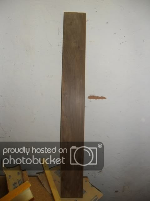

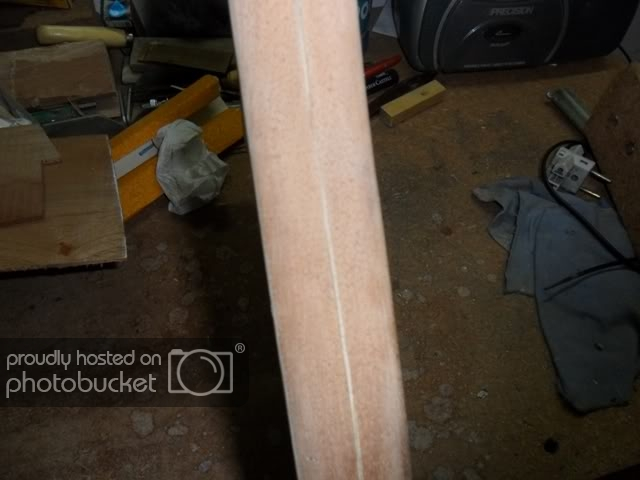

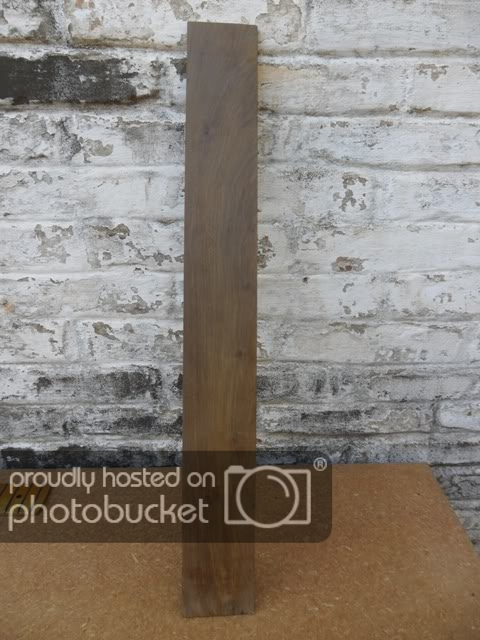

Bueno, a lo nuestro, con respecto al mango lo que se me ocurrió fue hacerle otro diapasón, y para ello usé una madera muy apreciada aquí en Paraguay y que es muy usada por los luthieres para las guitarras acústicas, es madera de Lapacho o en el idioma de mi país (guaraní) "TAJY", y me ilustré con los magníficos trabajos que levantan en este foro y empecé la faena, aquí algunas fotos de la madera...
Como se dieron cuenta tenía el mango de una Squier Precision Bass como ejemplo, gracias a un amigo
Ok, y luego lo que ustedes saben, lijar, lijar, lijar y lijar...
Una vez terminado el proceso de lijar, lo corté y lo presenté como tendría que quedar...

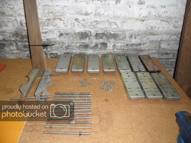

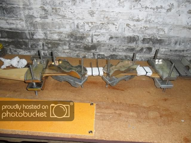

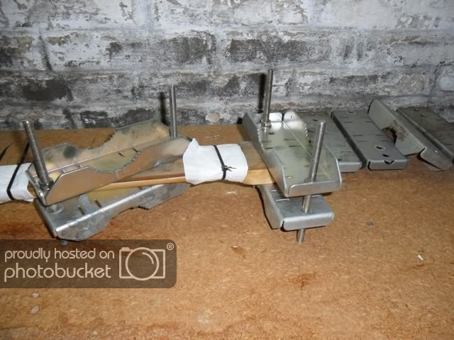

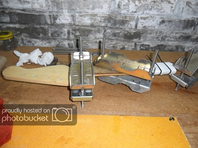

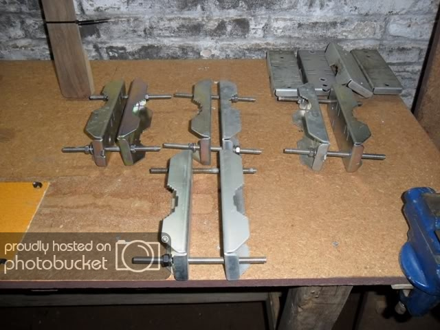

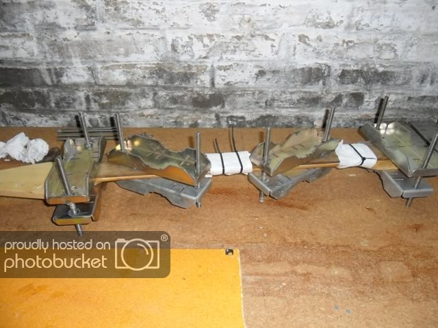

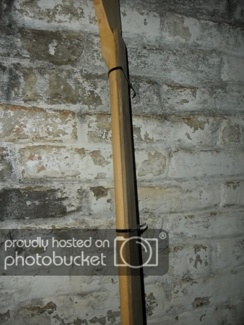

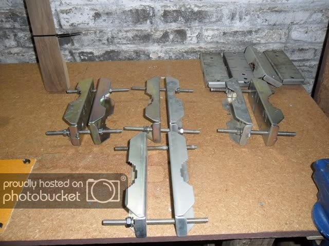

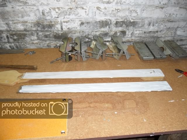

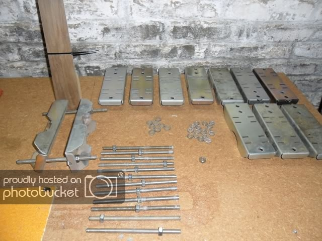

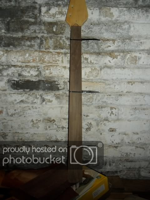

Va tomando forma, para pegar el diapasón al mastil me inventé unas herramientas y les cuento que resultaron muy bien...

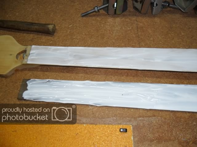

Después el proceso de encolado y pegado...
Espero no aburrir a nadie, esto es todo por hoy, si tienen alguna sugerencia como dije antes siempre será biemvenida, les recuerdo que es mi primer trabajo en lutheria y como saben siempre se tienen mil errores, pero gracias a ellos se aprende y se gana experiencia...

Muy bella madera...y gracias por callarme la boca! :D no es contrachapado :D
Ahora compañero...creo que te nos has adelantado mi hermano...antes de encolar el diapason era muuuy recomendable comenzar con el ranurado y en caso de ponerle inlays...hacerlo, y despues radiarlo. Siento que se te complicara mucho ya adelantarte a estos pasos.
Por ahora solo muuucha cautela de verdad presta demasiada atencion a la ranurada.
Si hubiera modo de quitar el diapason...seria mi drastica sugerencia (es solo una sugerencia)
