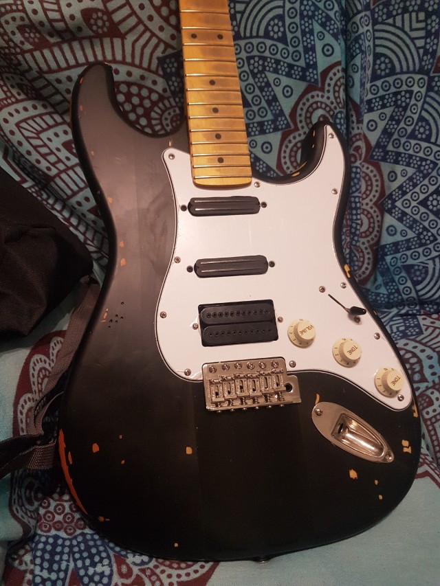

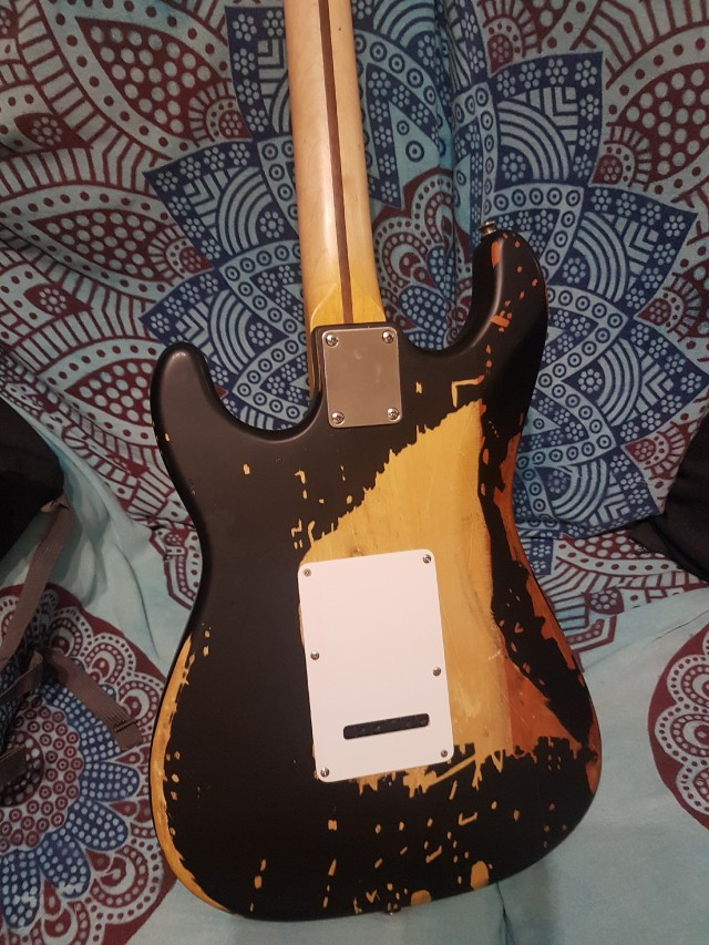

Hace unos meses compré una stratocaster, principalmente por una pastilla EMG que traía, ya que el precio era bastante bueno.

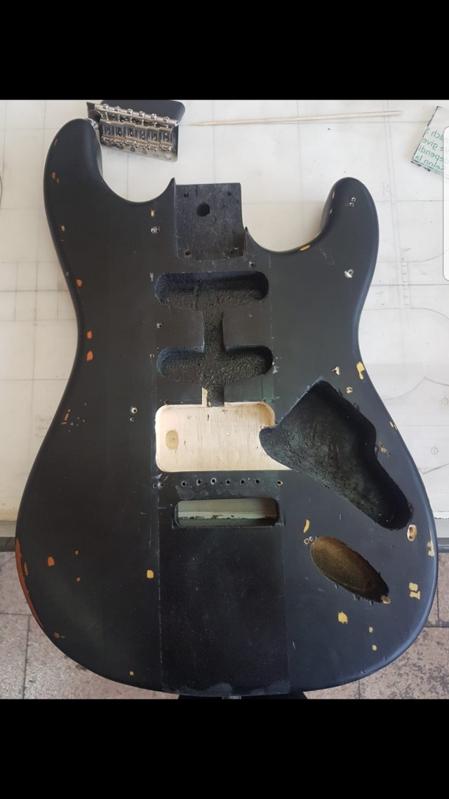

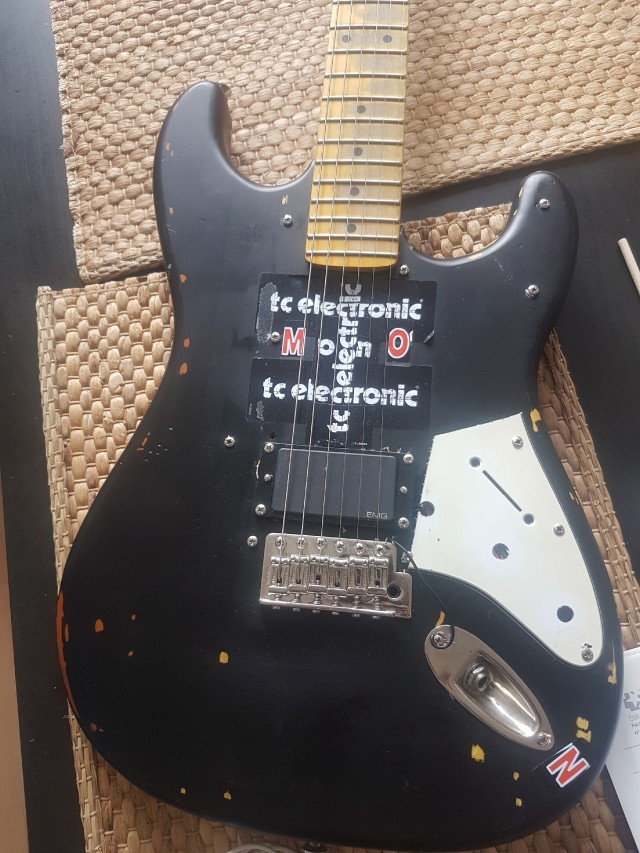

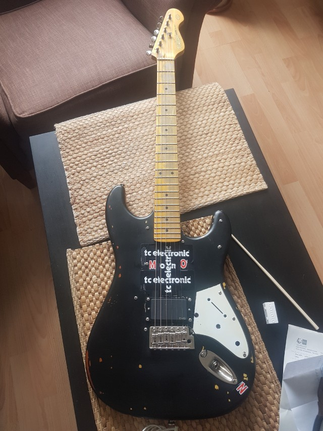

La guitarra es una Vintage V6 Icon Road Worm, de serie viene con un "relic" bastante normalito, de hecho en algunas zonas se ve bastante artificial. El hardware de la guitarra es Wilkinson, con bastante buen resultado, y el mástil estaba en muy buen estado, así que me lié la manta a la cabeza para tratar de dejarla lo más decente posible, ya que en el estado que la compré dejaba bastante que desear.
Aquí os pongo unas fotos de como llegó a mis manos.

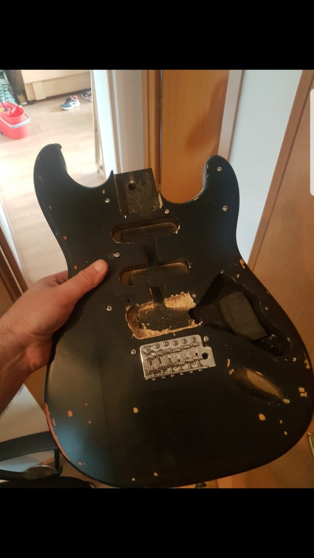

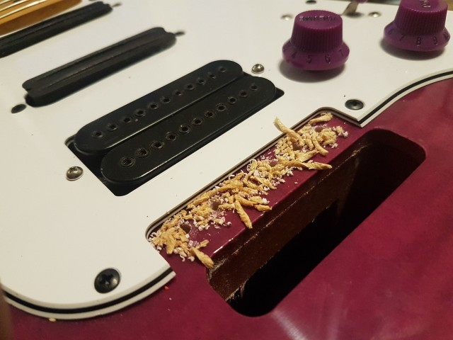

Como se puede apreciar, le adaptaron la humbucker en el puente (originalmente esta guitarra venía con la configuración SSS). Me pongo a desmontarla y me encuentro con una desagradable sorpresa, el "hueco" de la humbucker lucía de esta manera:
El primer paso fue rehacerlo con la fresadora, para rematarlo lo mejor posible
Una vez fresado, se le aplicó pintura negra para que fuera a juego con el resto de cajeados.

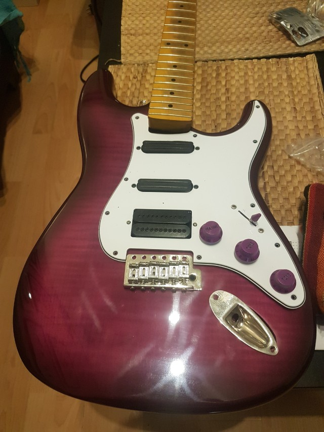

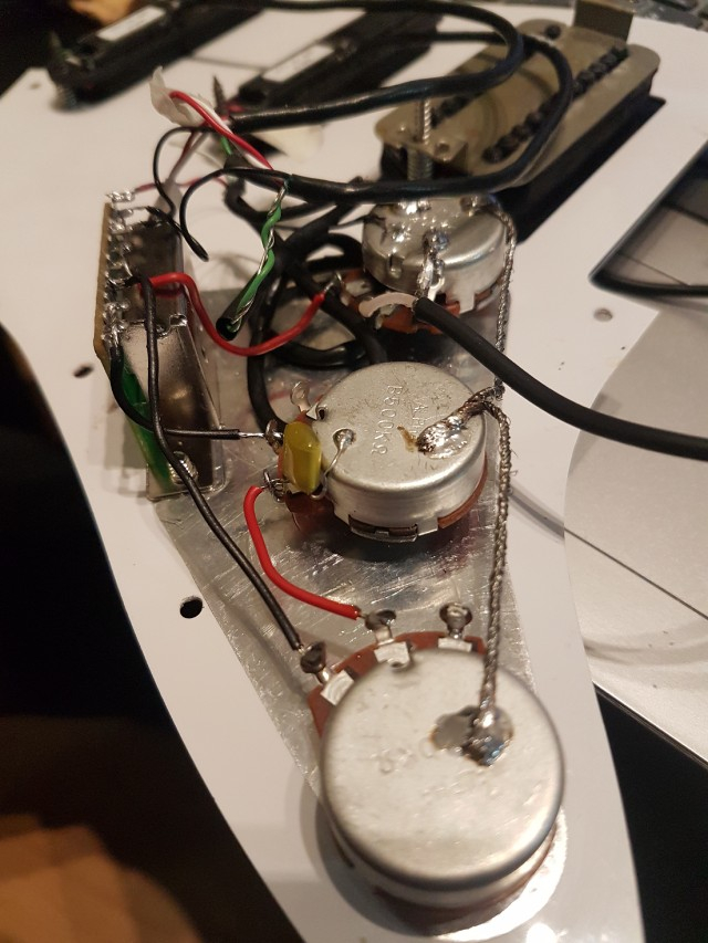

Golpeador blanco nuevo de all parts con la configuración HSS, pastillas Carvin M22SD y pastillas seymour duncan hot rails, selector de 5 posiciones y electrónica con 2 tonos y un volumen.

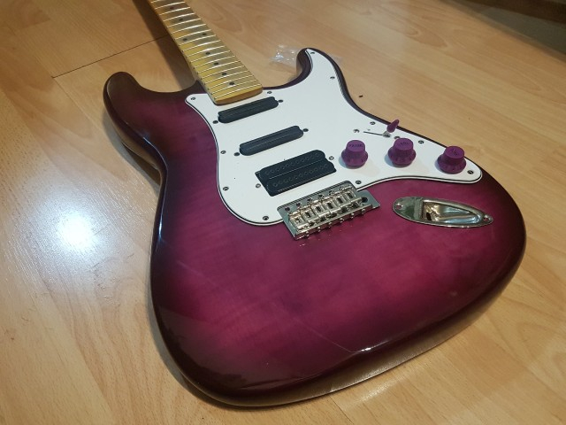

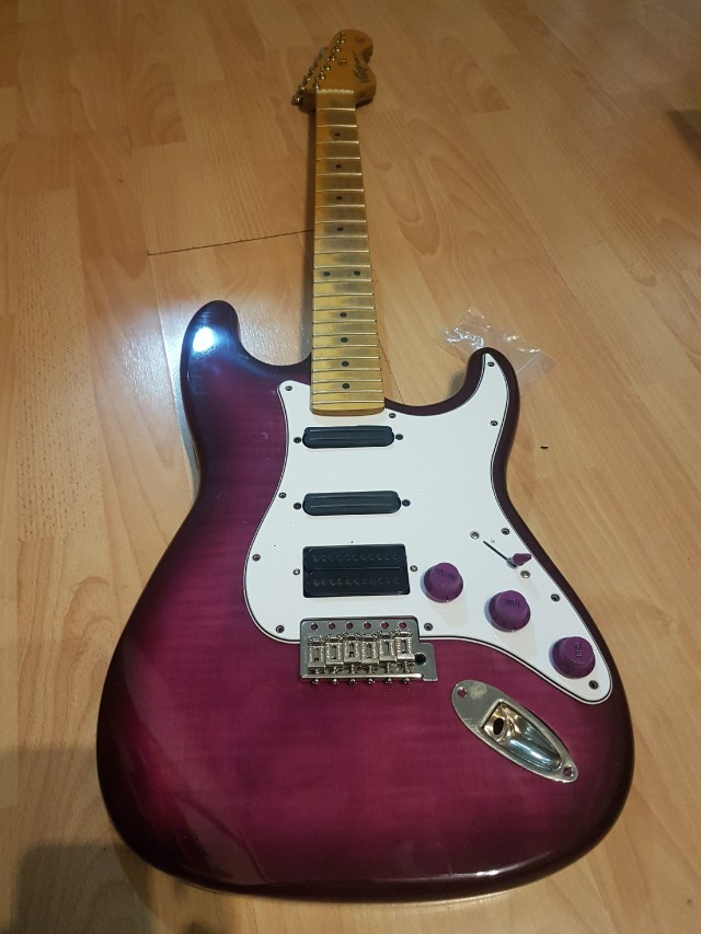

En este punto la guitarra era tocable y sacaba un sonido bastante bueno, pero no terminaba de cuadrarme el cuerpo, así que decidí ir un paso más. Cuerpo nuevo.
Contacté con los chicos de Clandestine Guitars y me acerqué a por un cuerpo de Tilo con tapa de arce flameado morado

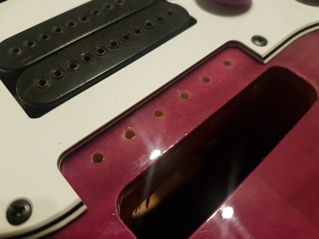

La única "pega", no me entraba el mástil, necesitaba 1mm a cada lado del pocket del cuerpo. Así que con mucha calma me preparé un taco y fui lijando y comprobando con el calibre hasta que conseguí hacer que entrara al milímetro.

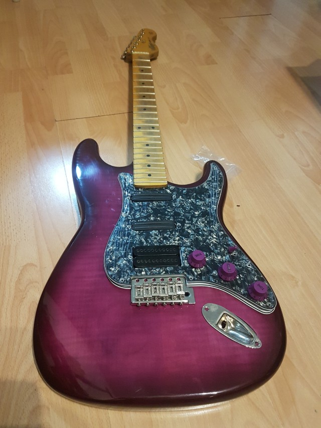

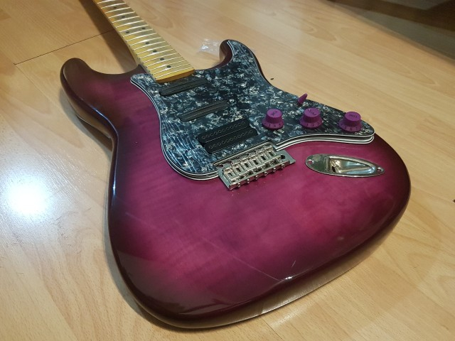

Llegados aquí, me surgía otro pequeño dilema. Ya que aproveché la visita a Clandestine y compré un golpeador negro perlado. La decisión estaba entre dejar el blanco o el negro. En la tienda me convencía el negro, pero al ver el cuerpo con el blanco, me gustó el toque que tenía.

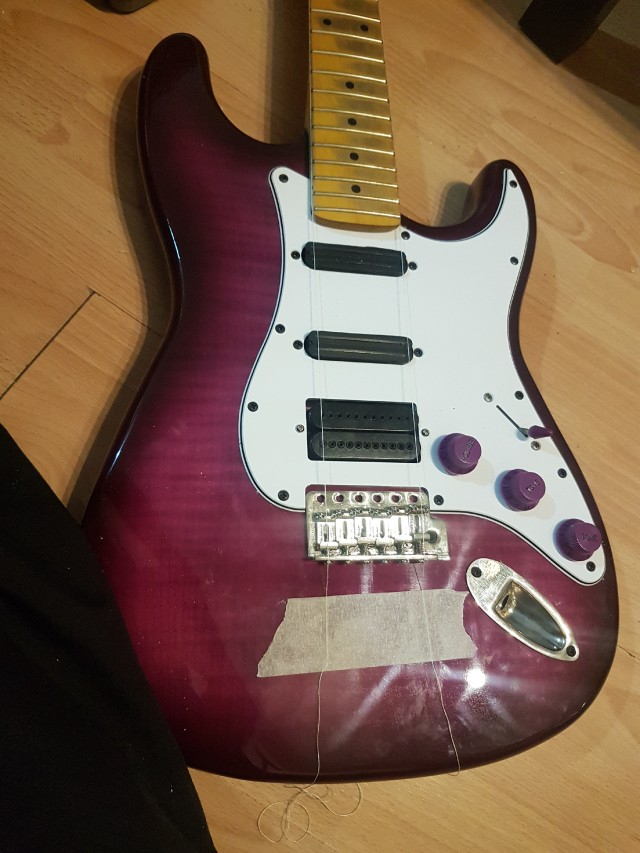

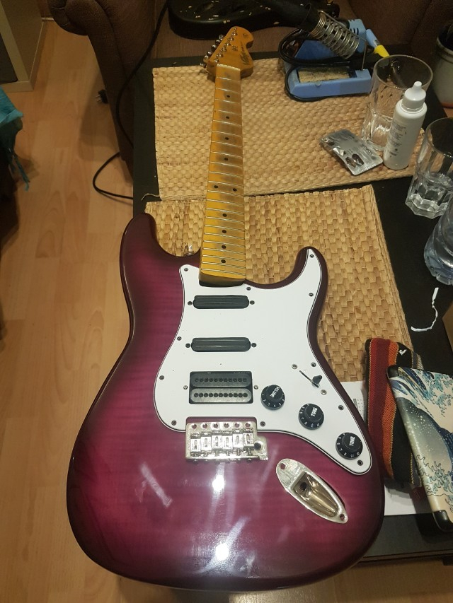

El siguiente punto es rellenar los agujeros del mástil, y colocarlo correctamente. Para ello utilizo dos hilos para alinearlo completamente al puente
En este punto se quedó la guitarra con los tornillos del golpedaor y el jack colocados (en negro). Siguientes pasos, colocar correctamente el mástil con tornillos nuevos y atornillar el puente en su posición correcta.
Para la electrónica aproveche y compré potenciometros alpha nuevos junto con un selector alpha de 5 posiciones. Y para darle un pequeño toque de color, knobs y perilla del selector en morado.

El golpeador negro está montado en el cuerpo negro jajaja, de hecho tengo una idea un poco loca con el. Tengo por casa un kit de puente-cejuela para guitarra headless que pedí hace tiempo en aliexpress. Estaba pensando en cortar un mástil cutrón que tengo por casa y hacer una "travel strat" pero eso ya más adelante

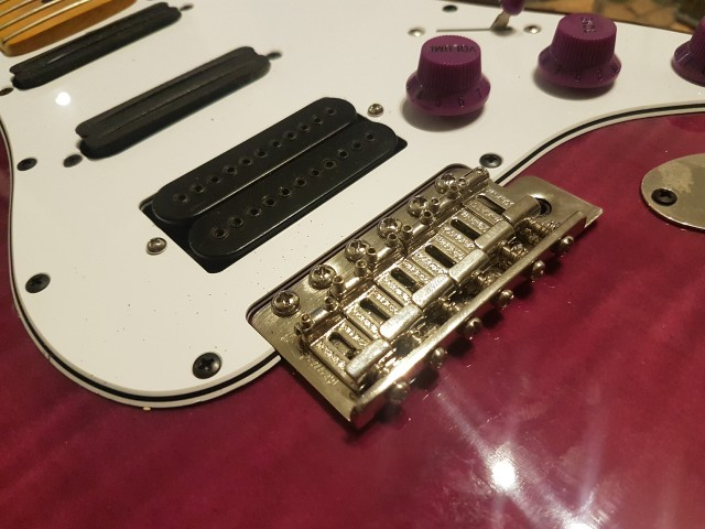

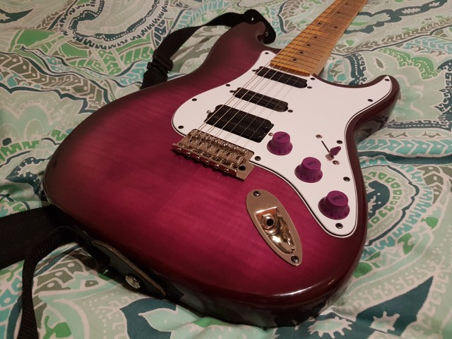

Esta tarde he continuado con el montaje de la guitarra, lo primero, tras comprobar el tiro de la guitarra con el mástil encajado ha sido preparar los agujeros para el puente

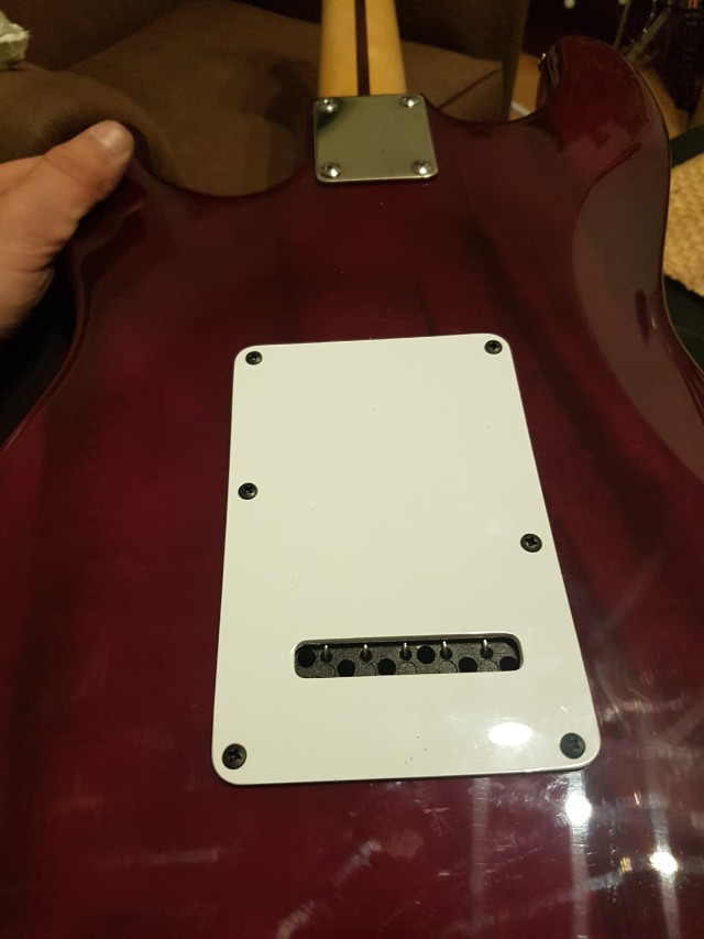

Una vez colocado el puente, pasamos a colocar la garra y los muelles, para rematar colocando la tapa blanca con los tornillos negros
Detalle de la electronica alpha

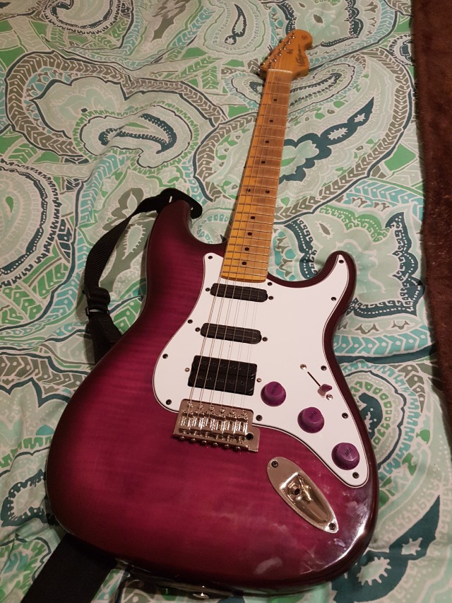

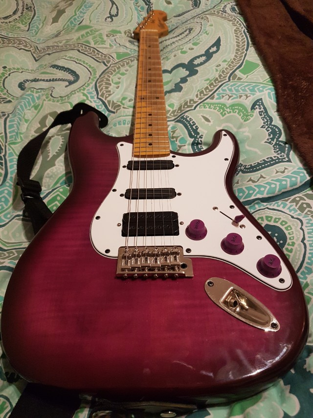

Y para finalizar, unas fotillos con la guitarra encordada
Suena mejor de lo que me esperaba la verdad, la electrónica va muy fina, quinta y afina sin problemas.
Como detallitos para la proxima vez que cambie cuerdas, corregir un poco el mástil, ya que al apretar los tornillos se me ha movido un poco hacia un lado haciendo que haya mas espacio entre la 1ª cuerda y el borde del diapasón que entre la 6ª y el borde. Puede que también le pegue una pasada con la fresadora al pocket neck, ya que me da la impresión de que aunque parece que el mástil está asentado hay zonas un pelin hundidas.

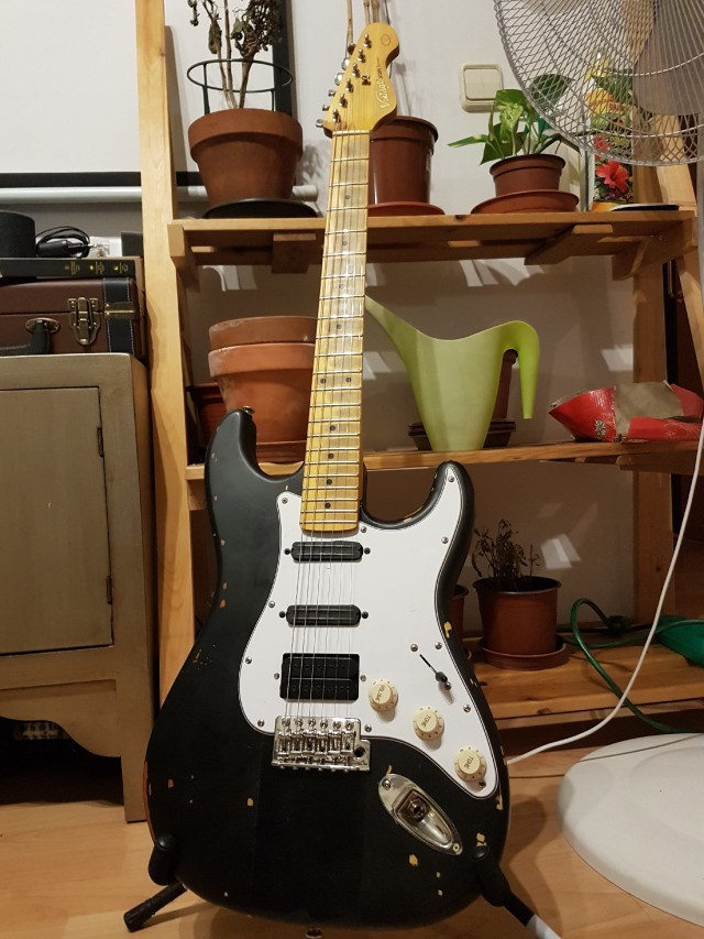

Han pasado ya tiempo desde esta otra mod que le hice, pero rebuscando en el móvil he dado con la foto.
Básicamente toco cambiarle el mástil, el de la Vintage V6 parece que se debió romper el alma, porque no había manera de dejarla a una acción bajita. Así que como la guitarra estéticamente me encantaba y el sonido que sacaba también me convencía me decidí a ponerle este mástil para hacerla un poco más única.
