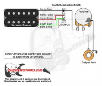

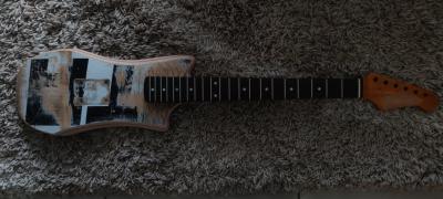

Hola grupo estoy fabricando una guitarra con tres skate. Tengo un humbucker zebra para el puente. Quiero dejarla con un solo pote y un switch para el split coil. Pero no se como hacer es parte electrica. Me pueden apoyar con un diagrama.
Pondré un puente waparound es necesario dejarlo a tierra?
Adjunto una foto de donde voy con el proyecto

Hola, sí es necesario que conectes el puente a tierra. Te dejo el esquema

Joder, qué proyecto más raro... mola! :okis:

#1 Me parece un proyecto chulísimo con una silueta original, te puede quedar muy bien.
¿Te has planteado recortar el perfil de la pala para que sea más acorde con el cuerpo?
Suerte. Y no dejes de postearla cuando la termines. Y si tienes fotos del proceso que has seguido hasta ahora también estaría muy bien.

Gracias por el diagrama Suárez
Groto si e pensado en esculpir la pala tambien
Pero en este momento estoy cranenado las plantillas en mdf para hacer las perforaciones del mastil y el humbuker utilizando una fresadora.
