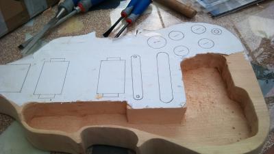

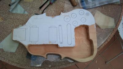

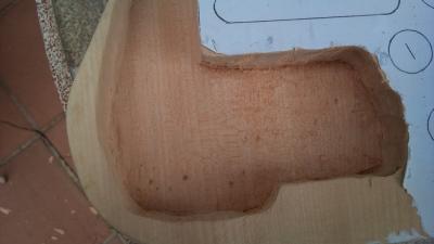

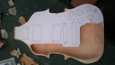

Bien compis, pues hoy me he puesto al final a seguir con el tema, ya que estos dias atrás ha llovido, o comidas familiares o he estado grabando. Subo por fin fotillos del estado actual del proyecto.
En la parte superior izquierda de la guitarra puede verse un "parche" que le hice, ya que al cortar, la madera de ese lado presentaba un nudo que agujereaba la madera, así que decidí recortar ese trozo y rellenarlo con una pieza de las mismas medidas, y no ha quedado mal. Como irá en color sólido no se notará espero al final.
Descubrí otro nudo en uno de los laterales donde hace la forma C pero ese ya veré como lo resuelvo. ¿Algún consejo?
