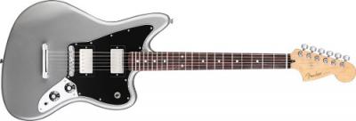

Proyecto fender jaguar HH (dudas)
Gander
por el 06/02/2013
hola! este seria mi primera construcción, pero antes de empezarla quisiera que me den consejos y me solucionen unas dudas....
1° : me podrían dar una lista de herramientas que tengo que tener si o si (pienso ir comprándolas de apoco)
2° : no tiene nada que ver pero las SG tienen el mástil inclinado a 13° creo... esto en que afecta al sonido?
3° : aparte de la caoba, que otras maderas (que se consigan en argentina) me pueden servir?
4° : alguien tiene algun plano de jaguar para imprimir tamaño real
y por favor denme consejos antes de empezar. voy a empesar cuando tenga todas las herramientas.. osea, dentro de 3 años :jajajaja: en fin. durante años estuve viendo: vídeos, post, hilos, etc. etc así que algo entiendo! tengo 15 años :locomotora: bueno gracias por su atención
