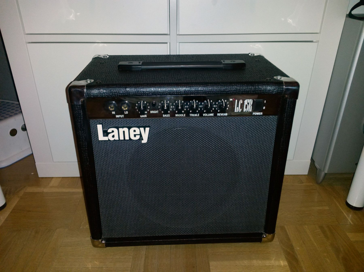

Este es el combo original:
http://i.imgur.com/Qc2qypk.jpg

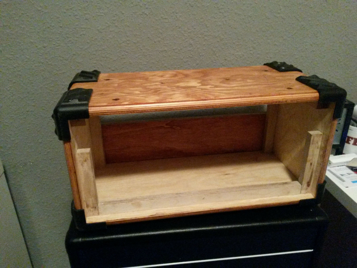

y así me llegó el mueble:
http://i.imgur.com/cYYoz2T.jpg

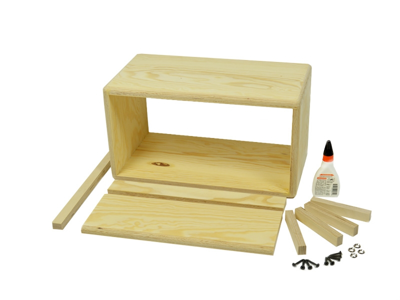

El mueble es este:
http://www.tube-town.net/ttstore/TTC-Amp-Chassis/TTC-Headshells/Headshell-Lemberg/TTC-Universal-Headshell-Lemberg-006::5674.html
Llegó con unos protectores muy grandes que luego le sustituí por algo de corte mas clásico

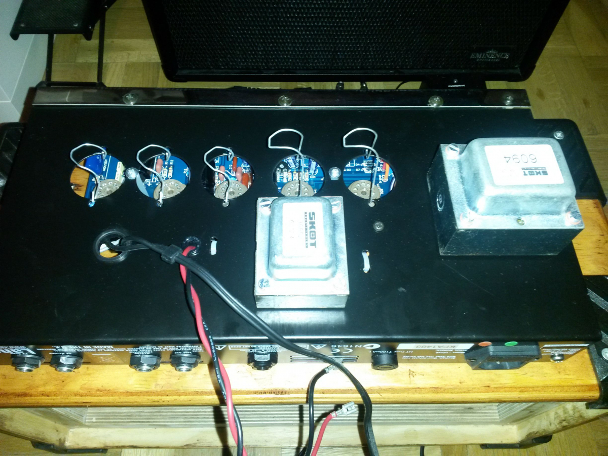

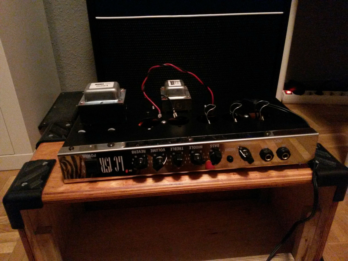

Le quité todo y vacié el combo:
http://i.imgur.com/9awpBFg.jpg

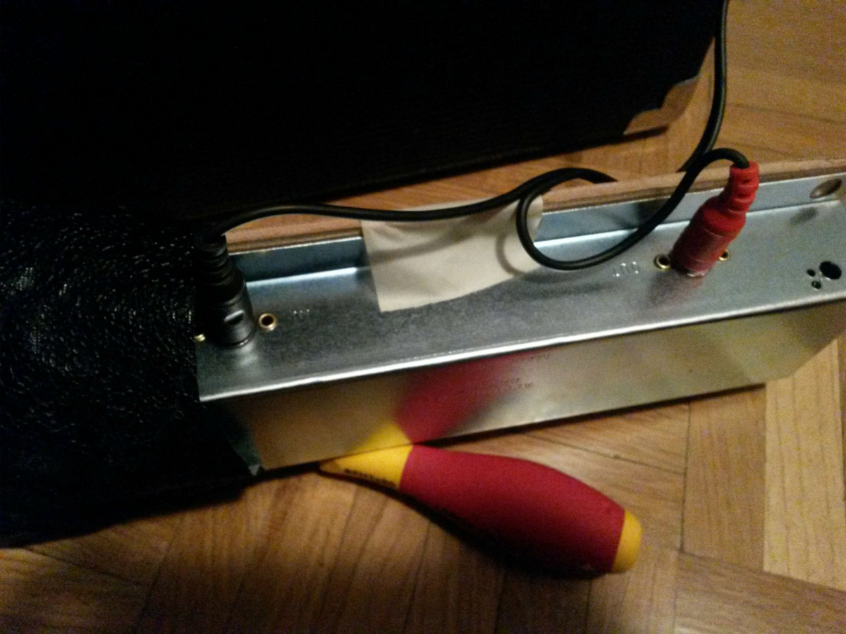

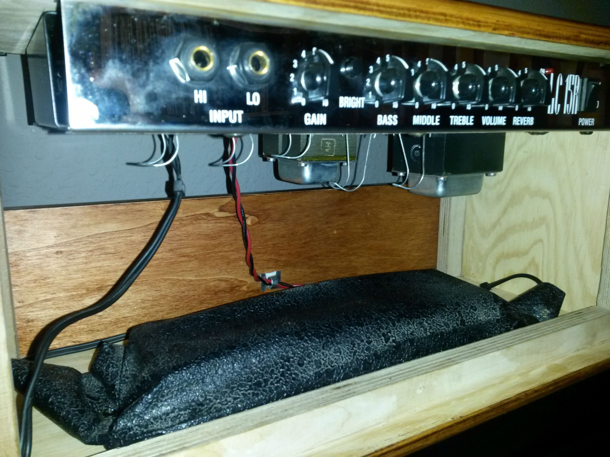

Incluida la reverb que luego atornillé en la parte mas baja
http://i.imgur.com/i7gPluY.jpg
http://i.imgur.com/QgXOJR5.jpg

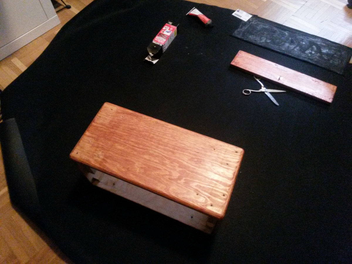

http://i.imgur.com/NGfKUO8.jpg

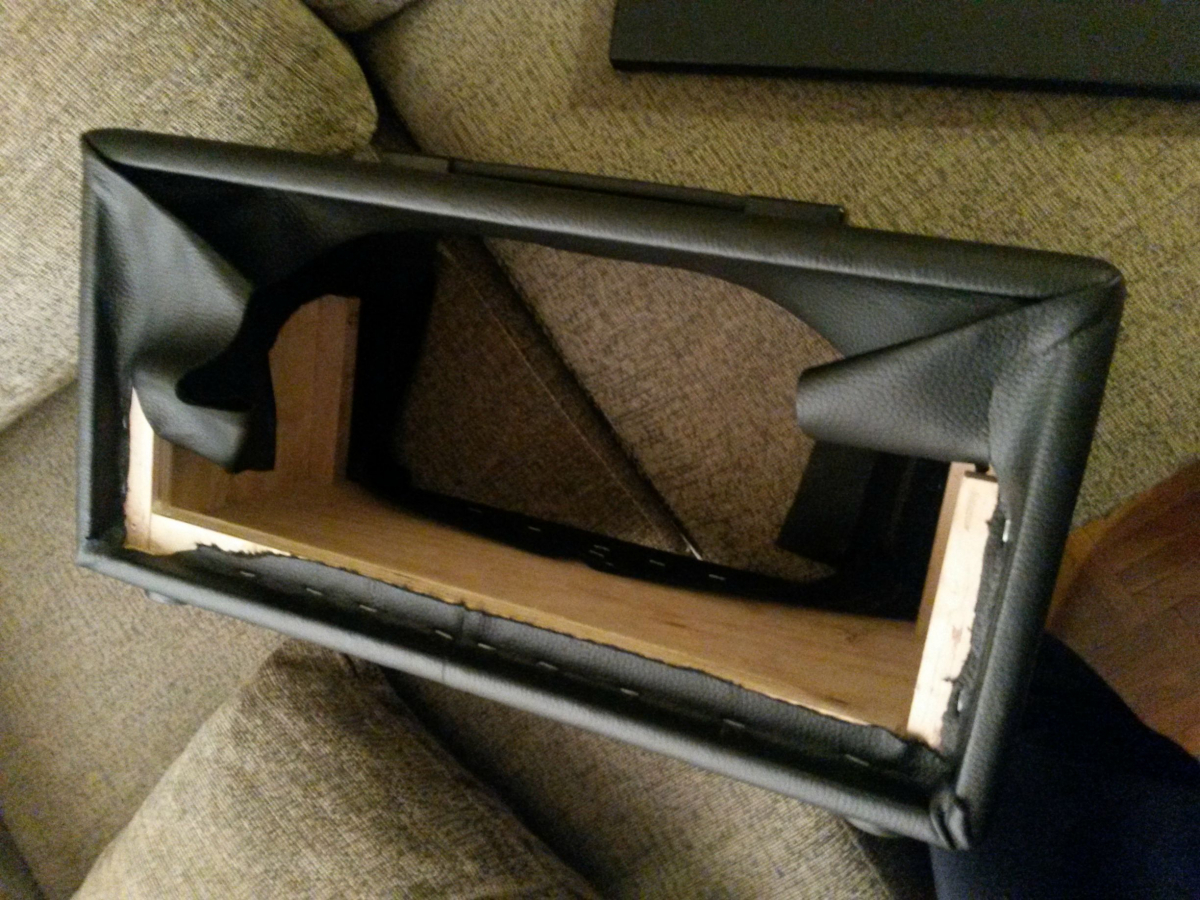

Compré tolex y lo pegué con cola de contacto primero y mas tarde estiré y fijé con grapas
http://i.imgur.com/ZDUe3GE.jpg

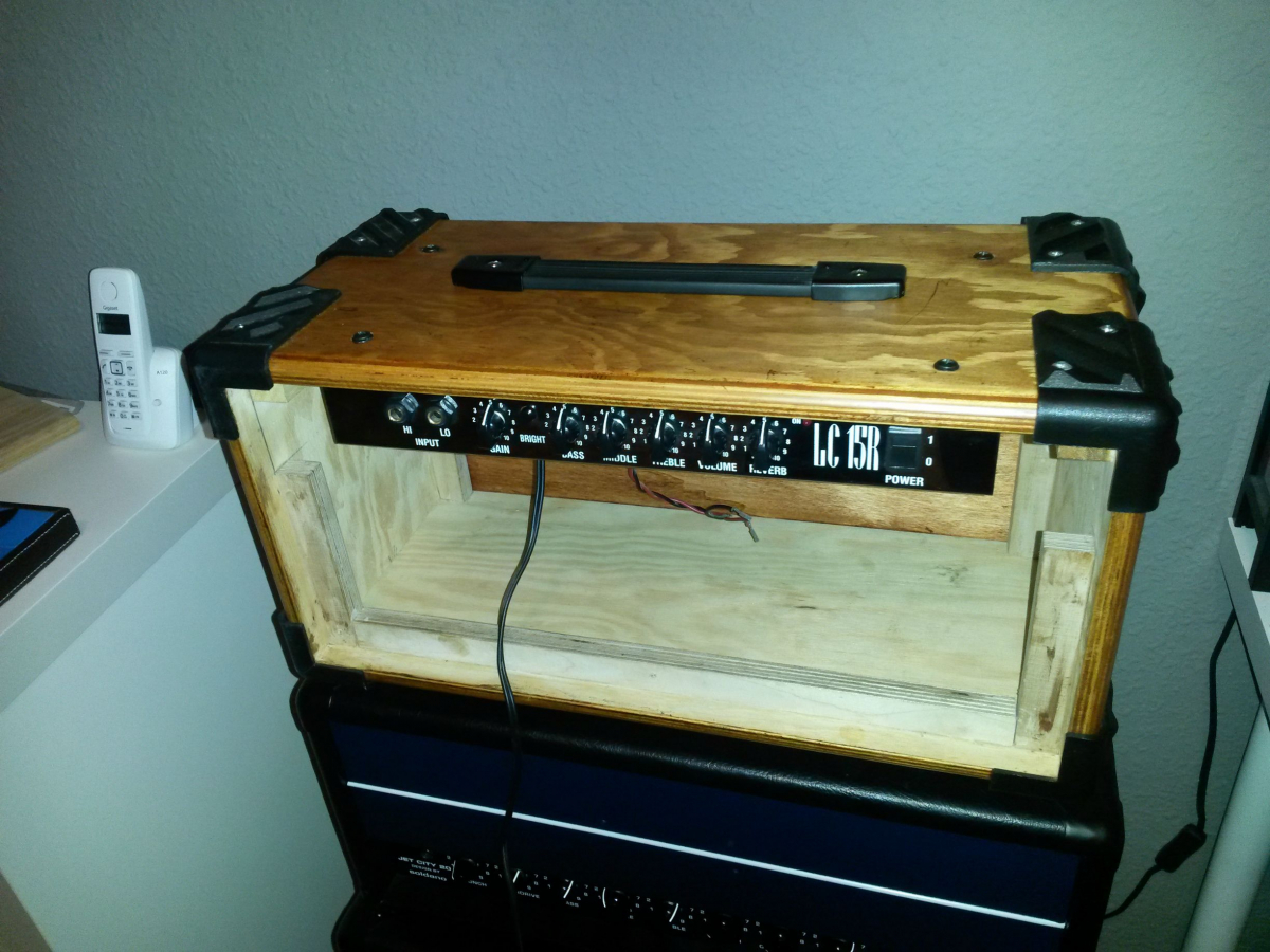

Del frontal no tengo fotos, pero me acerqué a una tienda a que me cortaran el tablón delantero y me lo cajearan para que entrase la botonera de delante.
Es importante rebajar en todo su contorno la parte frontal para que al poner el tolex, este coja forma y con se encuentre que picos

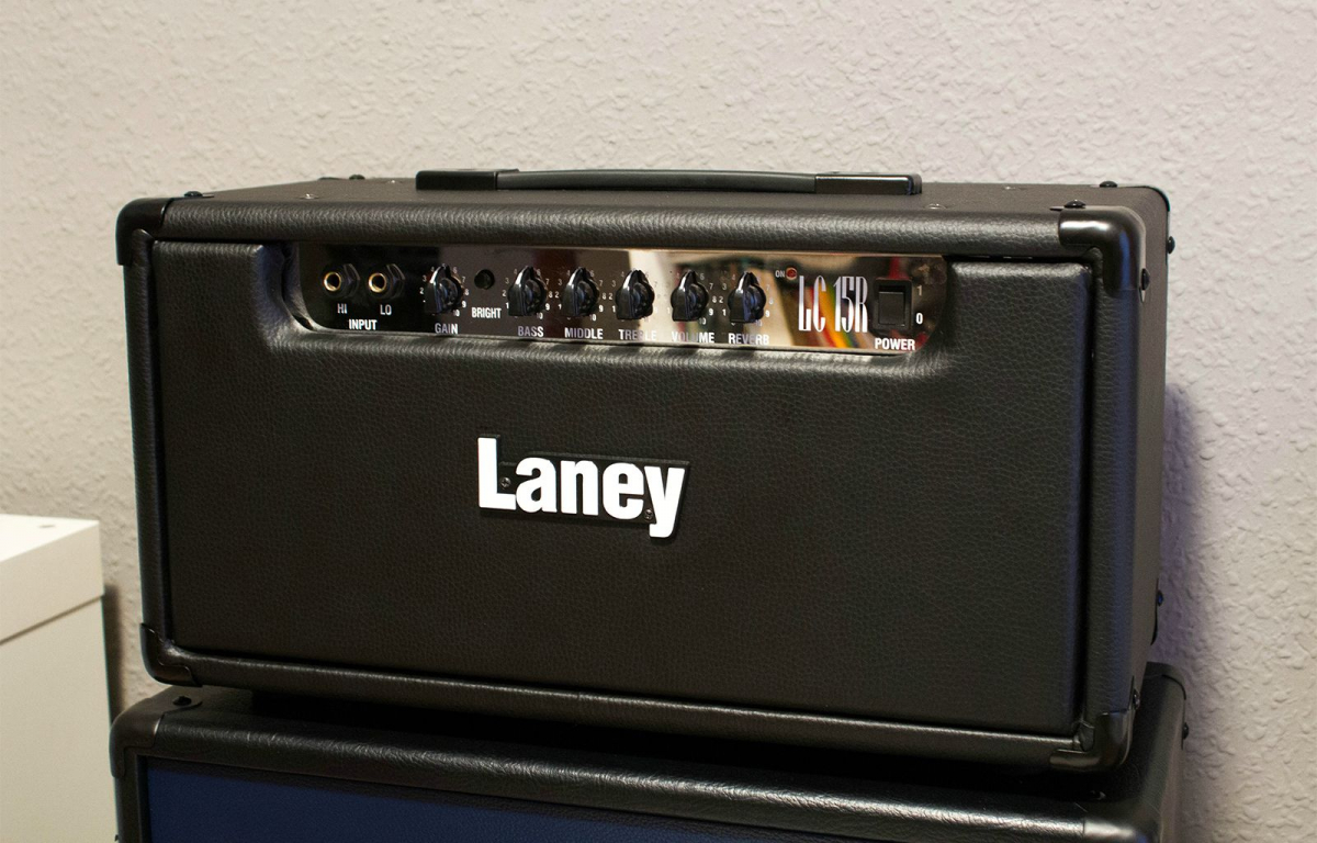

Lo forré pegándolo y luego grapando por detrás la tela y al final tras poner asas, protectores y patas (tanto el asa como las patas son las del combo), este es el resultado:
http://i.imgur.com/WgQcKnt.jpg

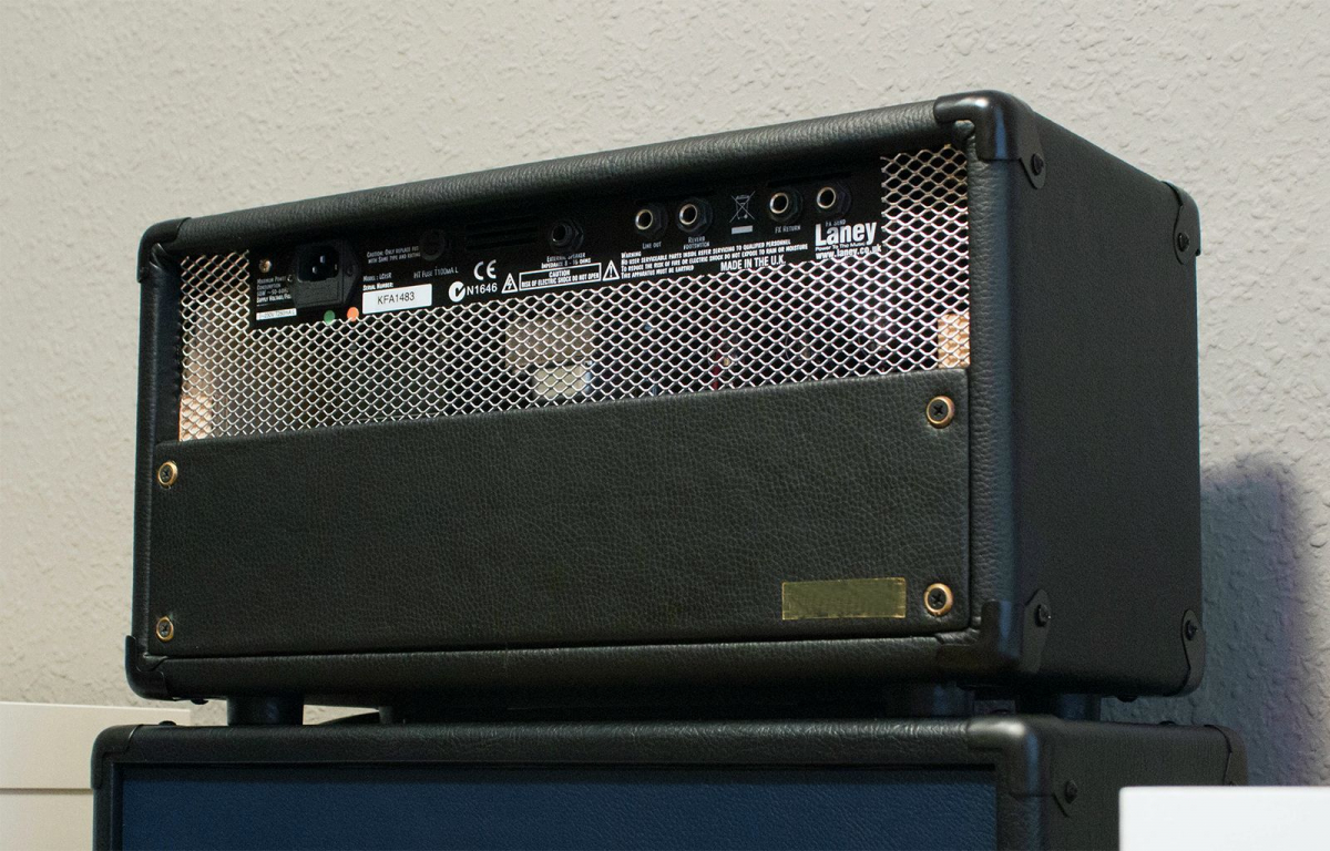

Atrás recorté a medida un mallado que queda sujeto por la tabla inferior abajo y por dos tornillos arriba
http://i.imgur.com/qusGOjr.jpg
Y así queda finalmente. Listo para dar guerra:
http://i.imgur.com/JR0r48j.jpg

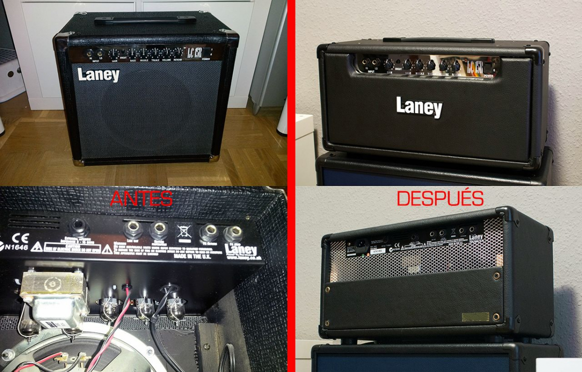

Para rematarlo y dejarlo bien del todo, le he puesto el borde de plástico en el frontal. Al principio iba a ponerlo en blanco, pero lo he puesto en negro.
Bueno, pues ya está. Ahora a darle caña :guitarrista:
http://i.imgur.com/brzVxZx.jpg
http://i.imgur.com/p9FsMvE.jpg
