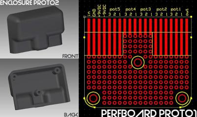

La consola Devi, toma la idea de la consola NES y los casetes de video juegos (así los llamamos en Colombia, no sé si en España sea igual, de ahora en adelante los llamaré cartridges que es la palabra en inglés. Ver imagenes adjuntas) tienes una base en el que insertas el cartridge (como si fueras a jugar Don King Kong) este representa un pedal, la base (donde encajas tu “pedal”) tiene los controles necesarios para modificar nuestro sonido, como cualquier pedal típico, la diferencia es que si agregas 1 o 10 cartridges, tendrás los mismos botones. Es importante aclarar que estos “pedales” son analógicos, lo que los hace aún más prometedores, cada uno tiene un valor de 50 dolaretes. Y para los manitas y fanáticos del DIY, se tendrán disponibles “blank cartridges” a 35 dolaretes, listos para que cada uno invente su propio pedal y lo ponga a funcionar. En este link encontrarán algunas fotos para que se hagan una mejor idea http://imgur.com/a/ZaNVg. Tiene tres versiones de consola cada una con un número respectivo de canales.

La idea es interesante, pero le veo un problema importante. Tú compras el cartucho, para poder hacer sonar ese cartucho necesitas la consola. La única utilidad real que le veo es poder enredar con diferentes cartuchos en una misma consola, pero a la hora de la verdad, lo veo poco práctico. Tienen consolas de hasta tres cartuchos, pero vas a tener que llevar varias a un concierto para tener una cadena decente de efectos, por lo que al final te sale más caro que llevar pedales "normales".
También veo muy limitado el espacio de la protoboard que han puesto para hacer circuitos más complejos, aunque supongo que si el proyecto sigue adelante acabarán haciendo más tamaños. Si os fijais el 90% de los efectos que tienen en mente son fuzzes, el resto un booster, un tremolo y una reverb. Pero hay 24 fuzzes de los 30 efectos que proponen.

La idea no es mala. Básicamente se trata de que dentro de cada cartdrige se mete la placa con los componentes de cada pedal.
Y los potes se usan de forma común.
Si eres un poco manitas, incluso no veo difícil que tú mismo instales el circuito de tus propios pedales dentro del cartdrige.
El pero más obvio que se me ocurre es que esos cinco potes tendrán unos valores determinados, que seguramente sean los más comunes. Pero claro, cada pedal utiliza unos potes de unos valores concretos, y tal vez los que tenga la consola no se adapten perfectamente, y no puedas utilizar el pedal de forma óptima.
Pero bueno, la idea está ahí, es buena, y se trata de desarrollarla. :okis:

#4 Hola jverne7, yo creo que la gran cantidad de fuzzes que proponen es simplemente porque el fuerte de Devi son esos pedales, y la idea es poner sus modelos en ese formato, si su fuerte fuera la distorsión, pues serían 24 los cartridges de distorsión, el espacio no sé que tan limitado pueda ser, por ejemplo están haciendo un digitech multi play delay pds 20/20 para la consola, a mi se me hace que este circuito no es para nada simple. Os dejo el link por si quieres echar una ojeada. http://www.thegearpage.net/board//showthread.php?p=13355334 . Y muchas gracias por comentar

Respecto a la desventaja que plantea metillico, yo creo que esto se resuleve con la cantidad de potes que tiene la consola, es decir, generalmente un pedal tiene 3 potes, máximo 4, la consola tiene 5 y todos son funcionales. En resumen me parece más práctico y puede poner orden en nuestras pedaleras, la foto adjunta lo dice todo. Saludos
