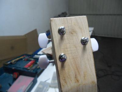

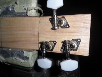

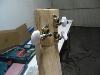

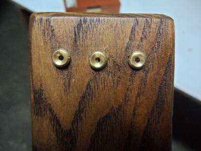

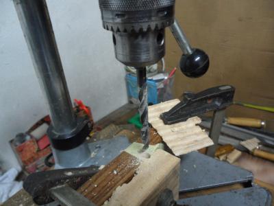

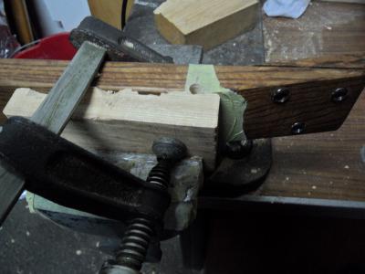

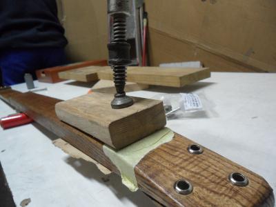

Pala: La instalación de los clavijeros es sencilla: Hay que tener precaución y tomar medidas para que no molesten las cuerdas que van en la misma linea.

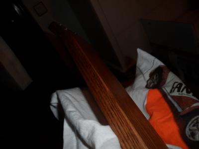

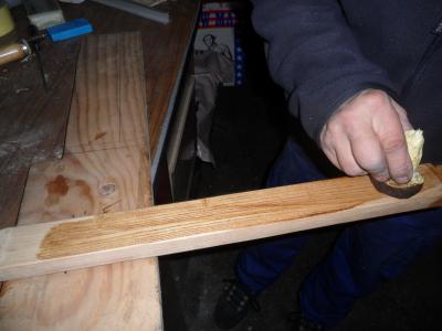

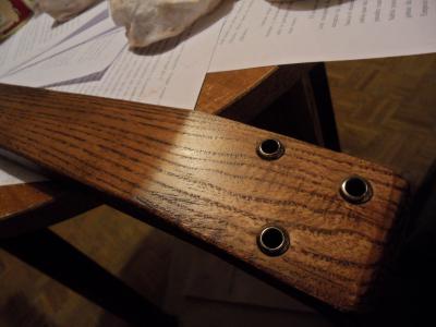

Acabado del mástil: La he oscurecido con una mano de nogalina y cuando ha secado, le he dado varias manos de cera . La he pulido con una camiseta de algodón dandole muy fuerte. una noche de secado, y a la mañana siguiente, he vuelto a poner los clavijeros. Facilmente
pd: pasados varios dias, veo que se ha secado mucho el mástil, habra que volver a dar cera pulir cera

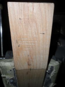

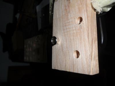

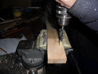

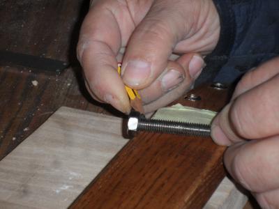

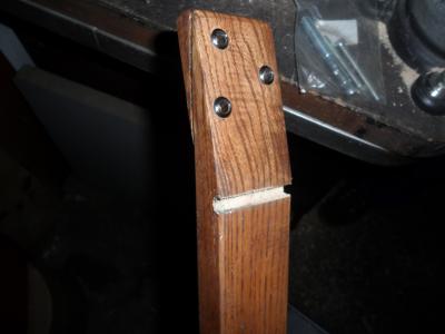

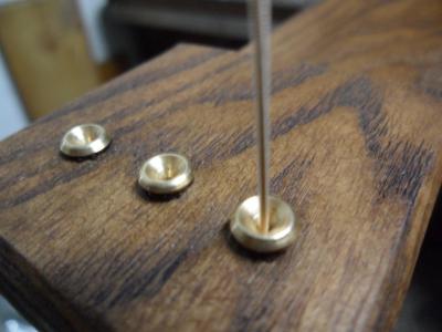

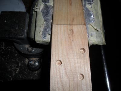

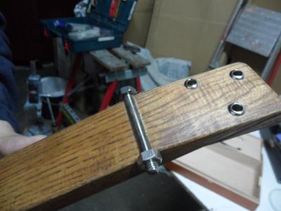

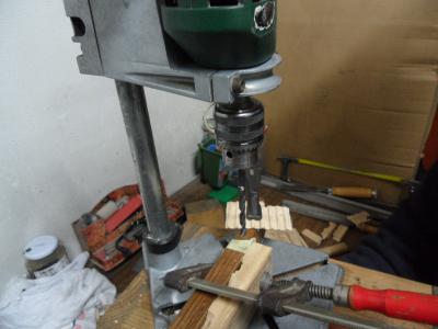

Cejuela: tornillo y tuerca, excavados mediante taladro y luego haciendo el paso del tornillo con un "macho". Va encajado a la perfección. Calculé a qué altura quería dejarlo para profundizarlo. Tarea delicada pero ha salido bien.
caliu
por el 13/02/2013
Joder que curro, tiene pinta de que vaya a quedar bastante bien.
Habia visto algun video de como fabricar una cigar box de estas, pero con mucha menos elaboracion y con aspecto mucho mas cutre, claro está. La tuya no tiene nada que envidiarle a la guitarra de Bo Diddley :D
Me apunto para ver el final

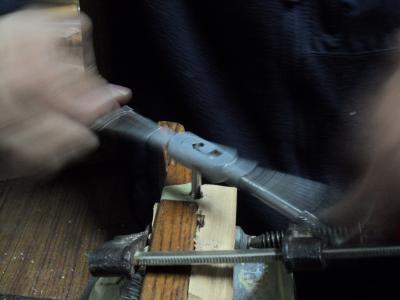

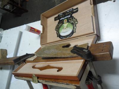

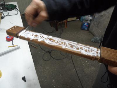

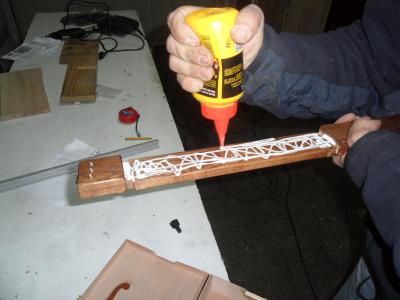

Acople del mástil a la caja: Cola y presillas

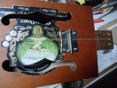

una dia de secado.......le pongo las cuerdas.... y se me han quedado muy altas, hasta el punto que ni si quiera presionan el "puente" , que es un tornillo con una tuerca. Creo que se ha debido a la altura del extremo del mastil unido a la altura sumplementaria de mis ferrules caseros. Ahora estoy diseñandome un puente que como funcione (y ya va siendo hora de no fallar más y que esto me funcione de una vez), voy a bajar las cuerdas y aumentar la resonancia

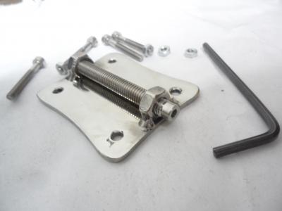

la cigarrra esta ya la termine, y no suena muy bien. bueno que yo soy más malo que na tambien influye. os dejo una demo y unas fotos del puente. Estoy estudiando como amplificarla a lo barato ya vere si lo consigo.
20130217_135237.mp4
guitarsambora
por el 23/03/2013
puente
