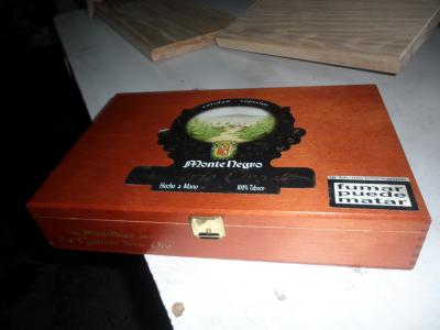

Me he animado a hacer una cigar box acústica. Estoy haciento también una telecaster, pero la tengo parada por motivos económicos, y como no me aguanto, y esta si que me va a resultar barata barata, por eso me he animado. También, porque es más facil, jeje, y tiene su encanto.
Espero que salga bien

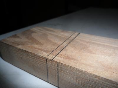

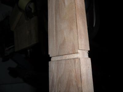

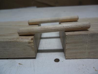

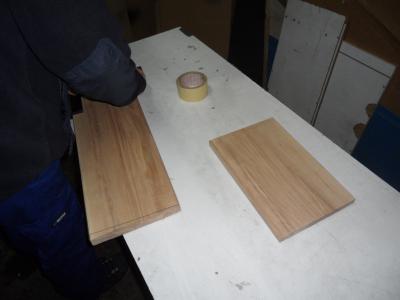

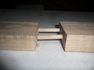

He cortado el tablón para hacer el mástil, y como no me da la longitud que quiero, haré un empalme, que no se verá, porque quedará dentro de la caja
guitarsambora
por el 19/01/2013
Empalme fácil con cola y tacos

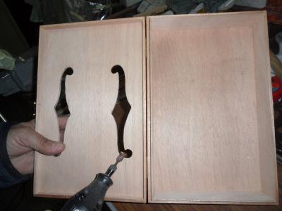

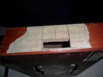

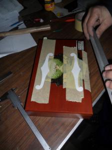

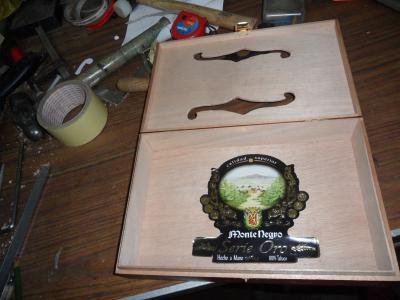

He quitado la pegatina interior y me dispongo a hacer los F holes.
guitarsambora
por el 19/01/2013

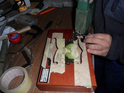

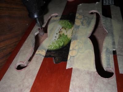

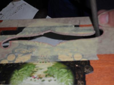

Los he recortado con la sierra eléctrica. La madera aguantaba bien y la pegatina no ha sufrido mucho. Limas de distinto tipo y la dremel adecentan los agujeros

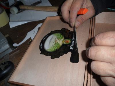

guitarsambora
por el 19/01/2013

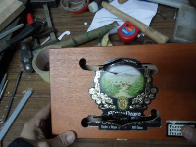

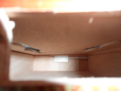

La pegatina que retiré la colocaré en su sitio justo en el interior, a modo de decoración complementando a la pegatina de la parte frontal.

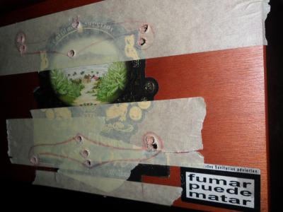

Si si, me entró el gusanillo gracias a tu proyecto dr cinicvs, las cosas como son, pero no soy muy hábil con la electrónica y lo haré acústico. Espero que suene. Ya he empezado a cometer los primeros fallos serios con el anclaje del mástil a la caja, ahora me toca hacer empalmes y retoques.
la pegatina, la voy a dejar, que así es más feo el proyecto

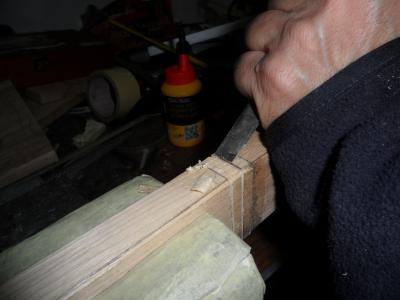

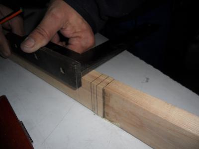

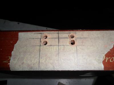

Me dispongo a hacer el mástil. El concepto que quiero hacer es el siguiente: un mástil sin trastes que encaje en la caja sin necesidad de encolar ni atornillar, para así poder ser desmontable y poder utilizarlo en otras cajas que pueda conseguir, más bonitas o distintas.
Para eso voy a tallar unas hendiduras en el mástil y hacerlas a medida en la caja
El primer fallo que he cometido, al menos del que yo haya sido consciente ha sido no medir bien un hueco en la caja, pero o bien lo compenso con un taco o bien lo dejo así porque parece no afectar al encaje

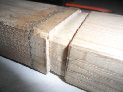

fotos correspondientes a las hendiduras del mástil con la caja , la más próxima a la pala, por así explicarlo. Esta es la que he hecho mal
guitarsambora
por el 22/01/2013

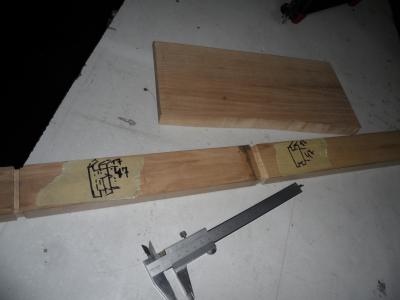

En la hendidura más alejada de la pala, ya he compensado correctamente y las he tallado bien
guitarsambora
por el 22/01/2013

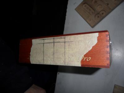

y en este siguiente paso ya me he dado cuenta de cúal seria mi siguiente error: dejaré el mástil POR DEBAJO de la caja, y ese escaló dificultará mucho o imposibilitará tocar. La solución/chapuza será volver a recortar y elevar el mástil, con sus correspondientes tacos correctores.
