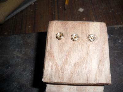

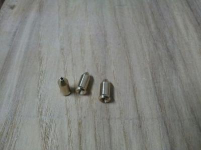

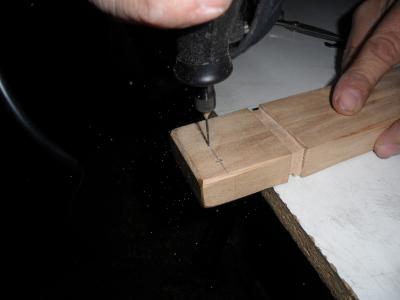

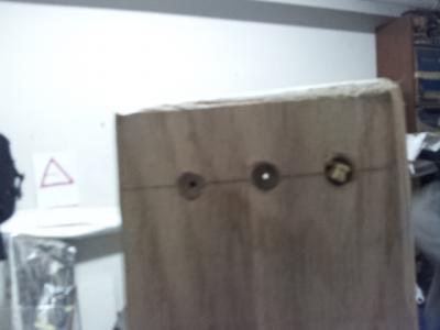

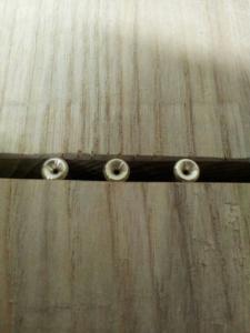

He hecho los agujeros para las cuerdas. En principio los iba dejar en la madera, a pelo, pero mi suegro me ha hecho a medida unos ferrules en bronce muy guapos.
Todavía no los he probado, estas son las fotos que él me ha enviado

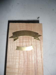

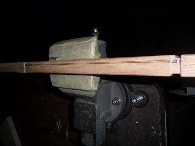

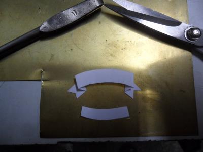

Oblicuidad en la pala y detalles en latón a modo de decoración

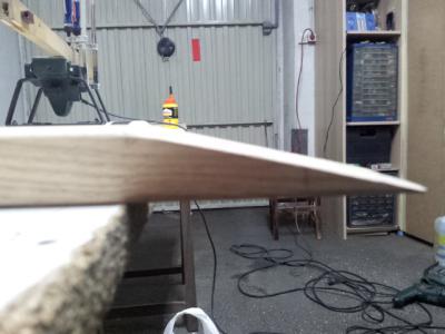

Pensando en cómo subir el mástil me asalta una pregunta: en la porción del mástil que quedará dentro de la caja,¿ puede contactar la cara superior de esta porción de mástil con la cara inferior de la tapa, (la de dentro)? ?Afectaría ese contacto a la resonancia y al sonido? no tengo ni idea :preocupado:

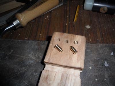

ya tengo los clavijeros y las cuerdas. me falta buscar el puente y la cejuela para seguir el proyecto

String Ferrules instalados

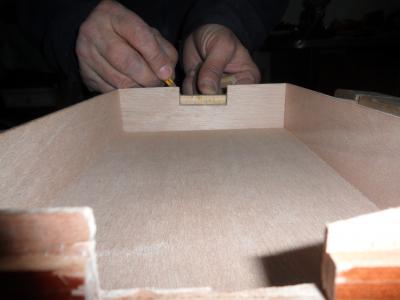

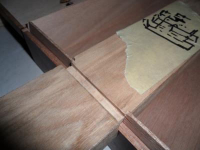

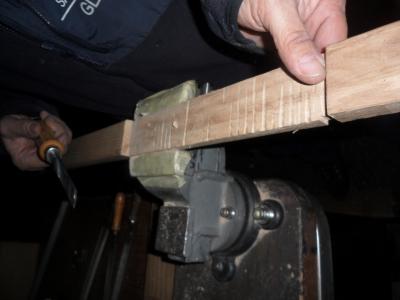

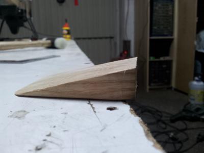

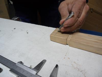

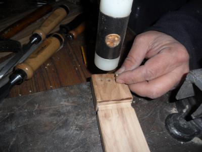

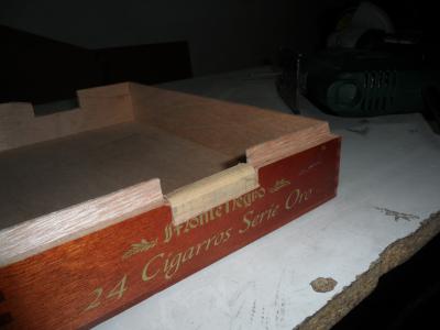

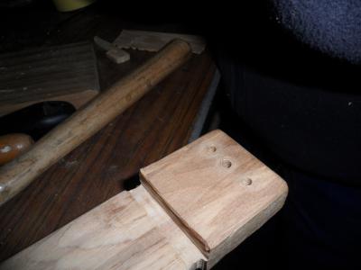

Procedo a corregir la altura del mástil, cortando un trozo. Métodos primitivos pero eficaces: taladro para agujerear, sierra ,gubia y martillo para desbastar. También he tenido que hacer dos tacos de mader a medida para rellenar los huecos de la caja.
SexNunsRocknRoll
por el 09/02/2013
Me ha gustado la idea de los detalles en laton, creo que van a quedar estupendos asi que me lo apunto para cuando haga mi cigarbox, que con tanto proyecto cigarril me esta entrando el mono. Saludos
