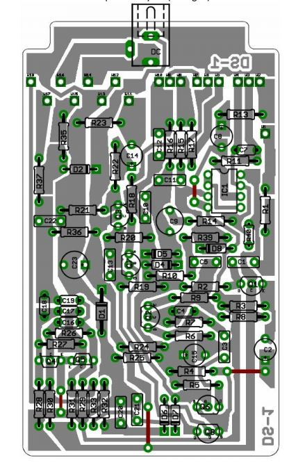

Lista de la compra:
Esto es lo que vamos a comprar(en la descripción del video teneis toda la info de Xavi Martinez):
Alguien escribió:
R7 180K
R13 2K
C10 0,047mF
10nF en patas externas del pote de tono
R35 2k2 (para dar mas brillo al led)
Muy bonito, esto que significa? Pues que tendremos que des-soldar y retirar las piezas R7, R13,... y cambiarlas por otras que son las que vamos a comprar.
Y que piezas son estas? como sé cuales son? Con esta imagen identificamos todo:
Todo pinta muy sencillo, ahora a conseguir el material, un poquito de estaño, un soldador y al lío.
Si alguien se anima con este fácil proyectillo, bienvenido sea.

No estoy seguro de si también sustituí los diodos de clipping por LED's también....(creo que si). me acabo de acordar
Una mod adicional que puedes hacer es desoldar una pata de cualquiera de los 2 diodos de clipping, y tendrás un aumento de volumen importante
