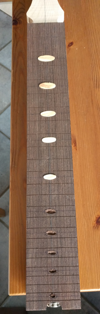

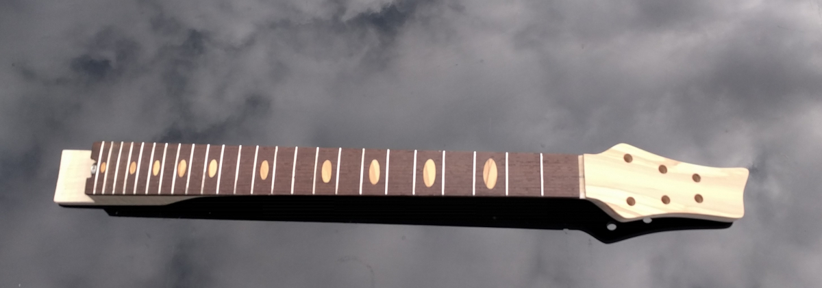

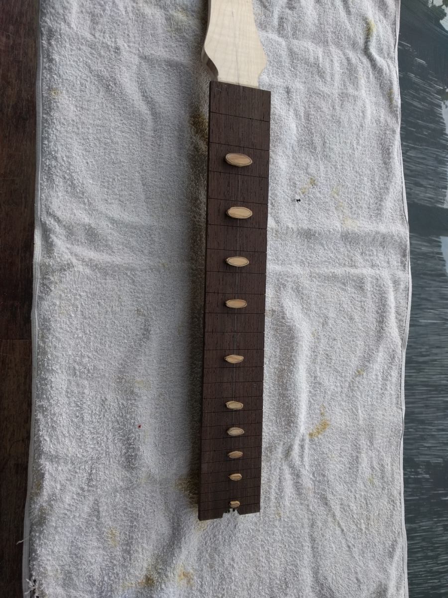

Inlays hechos a mano con olivo
index.php?controller=forum&action=view_attachment&attachment_id=130150
index.php?controller=forum&action=view_attachment&attachment_id=130151

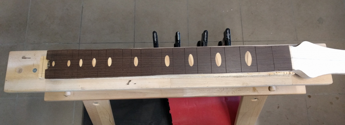

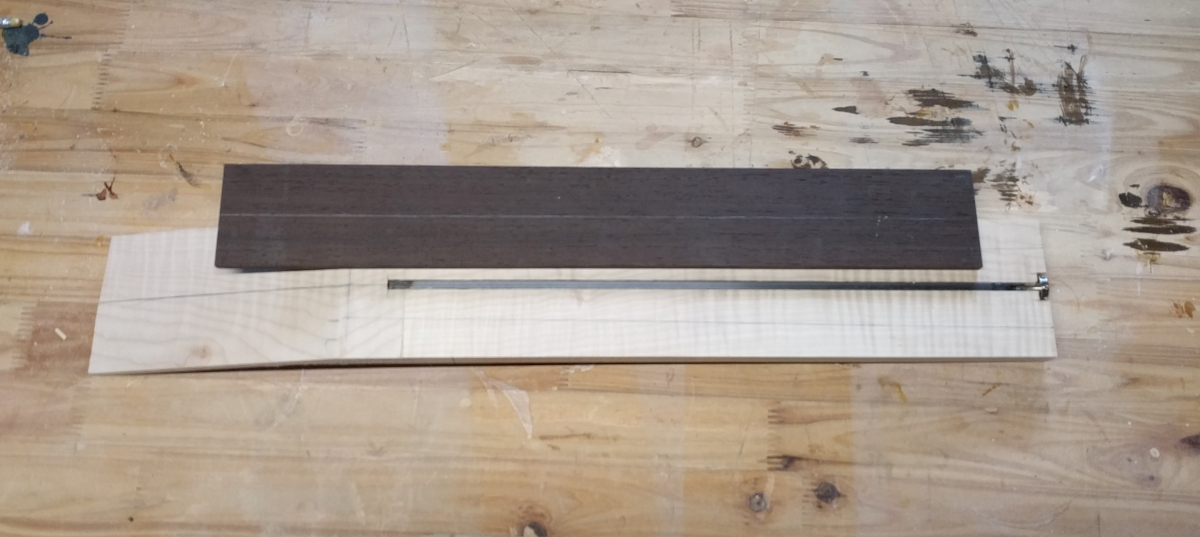

Radio diapasón 12"
index.php?controller=forum&action=view_attachment&attachment_id=130152

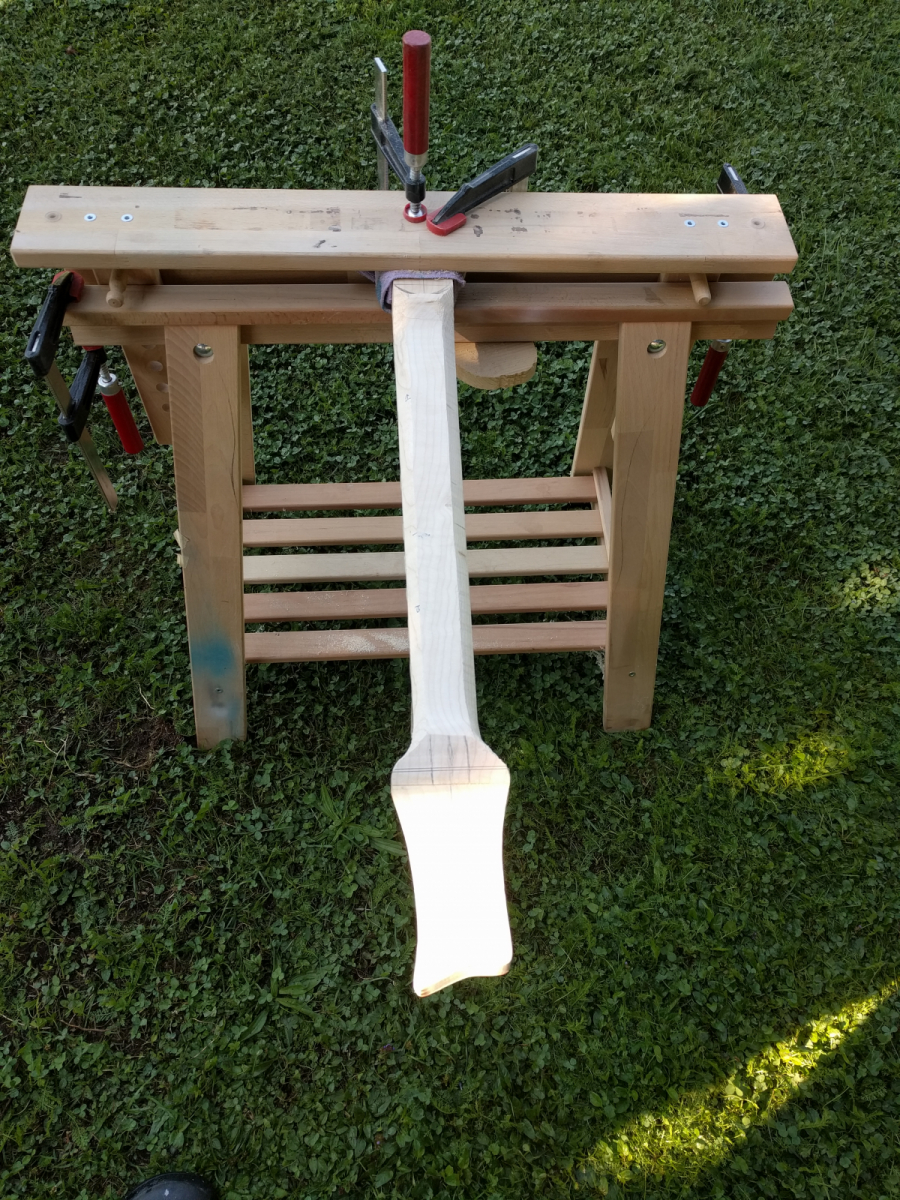

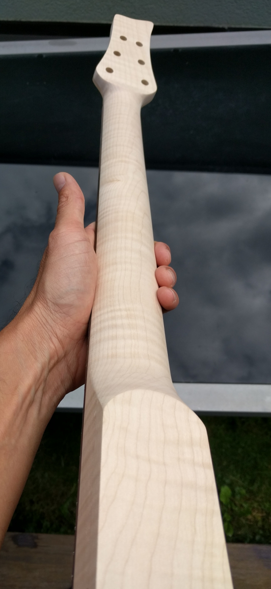

Dando la forma al mástil, en C
index.php?controller=forum&action=view_attachment&attachment_id=130153

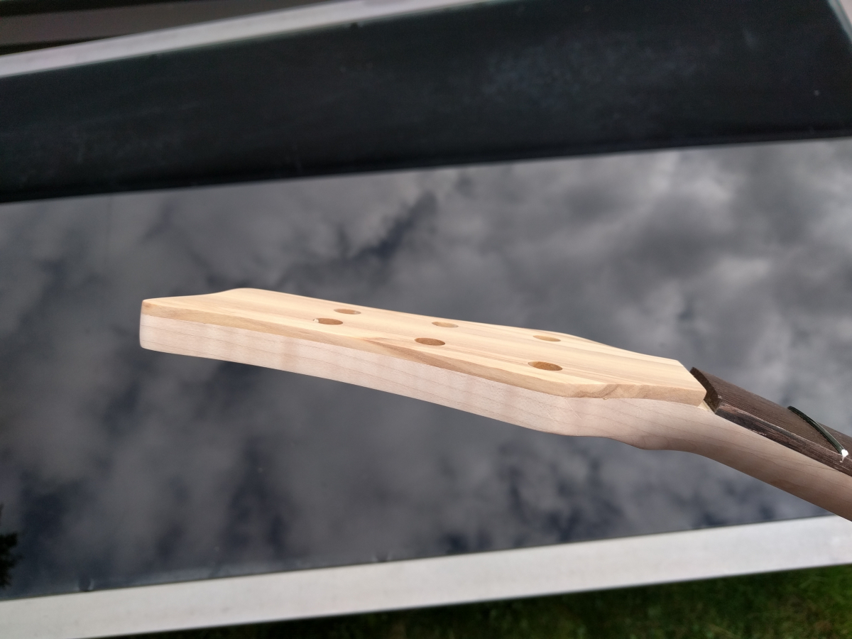

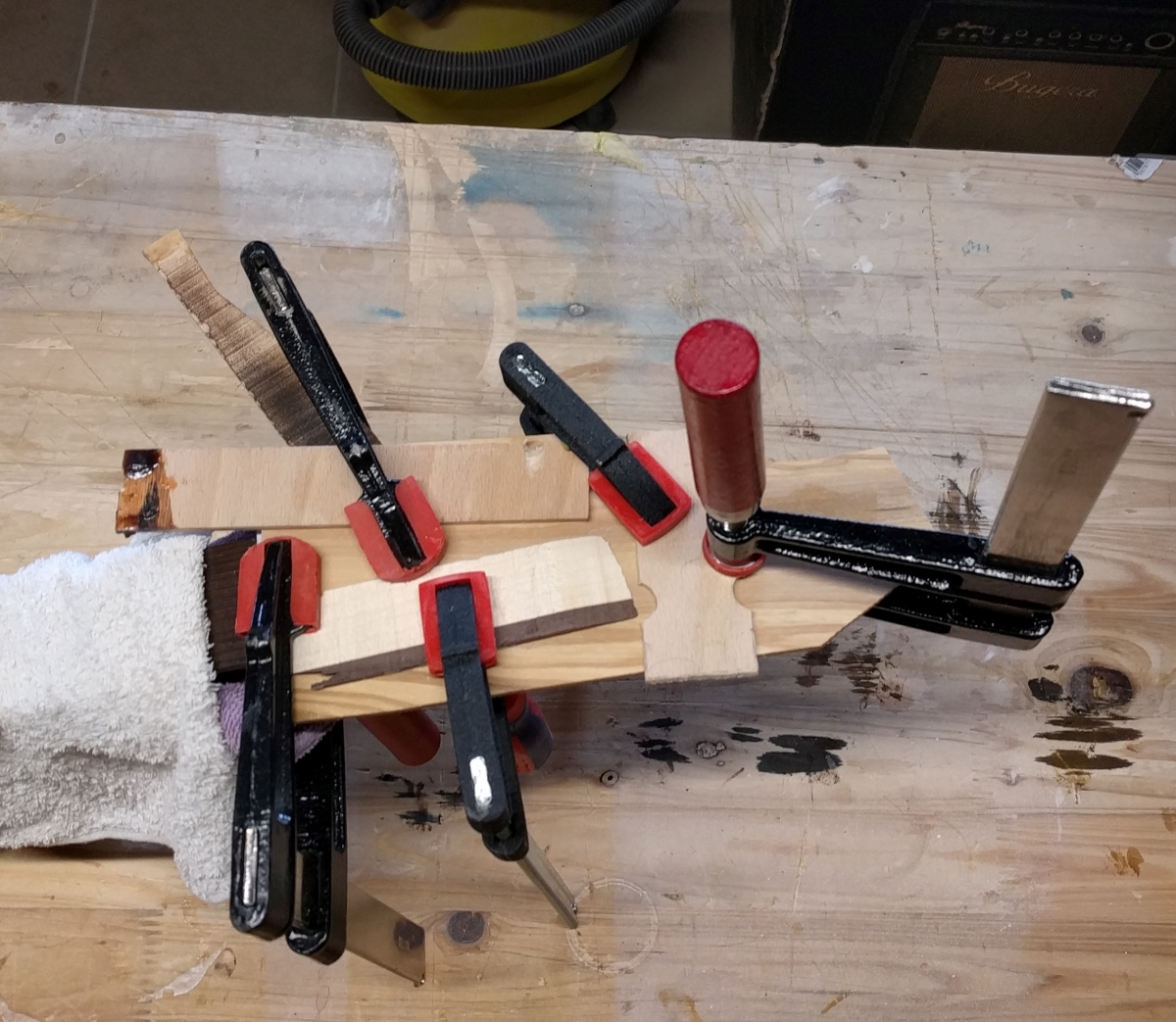

Pegando tapa de la pala de olivo
index.php?controller=forum&action=view_attachment&attachment_id=130154

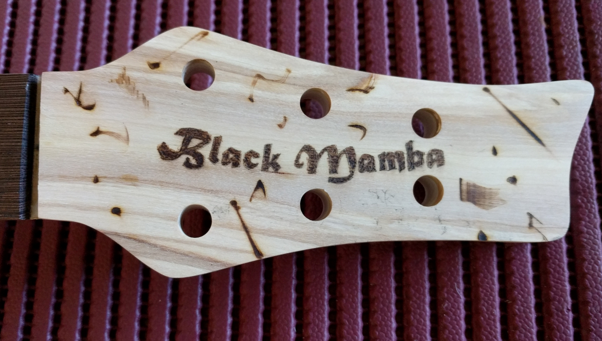

Y el logo en la pala quemado a mano
index.php?controller=forum&action=view_attachment&attachment_id=130158

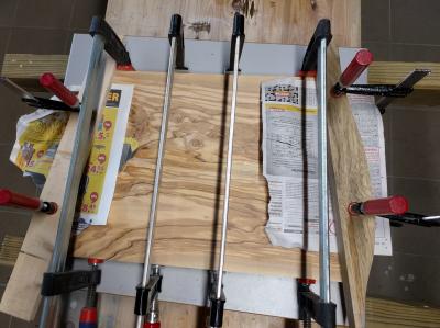

Aquí va el cuerpo :
El pegado de una de las tapas de olivo. Lo mismo con la de arce y la otra tapa.

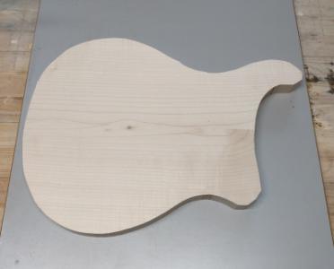

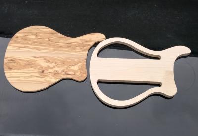

Aquí el corazón de la guitarra, en arce.
index.php?controller=forum&action=view_attachment&attachment_id=130238

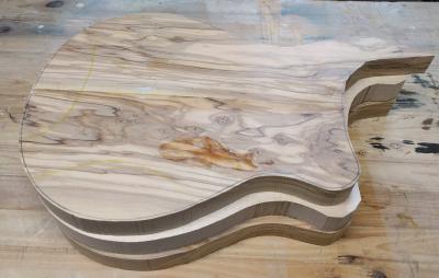

Y aquí las tres juntas. La tapa de delante se queda en 15mm, la de arce en 20mm y la de atrás en 10 mm. En el olivo he tenido que tapar alguna grieta con epoxy.
index.php?controller=forum&action=view_attachment&attachment_id=130239

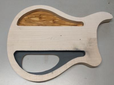

El arce con el vaciado hecho.
index.php?controller=forum&action=view_attachment&attachment_id=130240

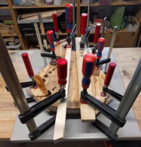

Pegando la tapa delantera.
index.php?controller=forum&action=view_attachment&attachment_id=130242

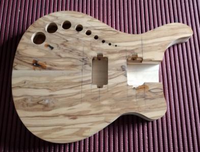

Foto del cuerpo
index.php?controller=forum&action=view_attachment&attachment_id=130243

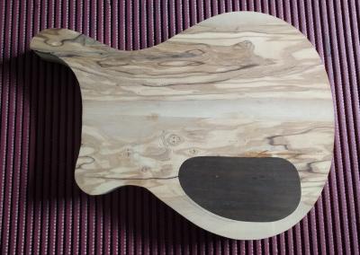

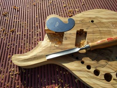

La tapa de la elctrónica hecha. Al lado de la tapa hay una grieta, que está rellenada con epoxy. Lo elegí así porque creo le da más naturalidad a lo que es el olivo y no va a afectar para nada a la guitarra..
index.php?controller=forum&action=view_attachment&attachment_id=130244
Y aquí dando forma a la tapa, a mano, como debe ser..
index.php?controller=forum&action=view_attachment&attachment_id=130245

Dokken
por el 24/10/2019
Muy buen gusto el hueco para la cámara acústica, quedan geniales los círculos en disminución.
Sabes más o menos cuanto rondará de peso el cuerpo?
Un saludo

Coincido con Dokken, muy chulos esos círculos. Y la madera de olivo, espectacular.
Carlos B
por el 24/10/2019
#7 Gracias Dokken. Me llevó tiempo decidir como poner los agujeros, pero al final creo que acerté.

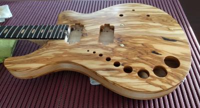

Ya tengo la guitarra con la última capa de aceite dada. Ahora a esperar al menos una semana para que cure bien antes de montar todo y ver como suena :) Una semana debería ser suficiente, pero ya veremos, se puede alargar.
Aprovecho para explicar como aplico yo el tung.
1a capa : Una vez lijada la guitarra con G-600 aplico una capa de tung diluida al 50% bien cargada con trapo de algodón, para que chupe bien la madera. Pasada una hora retiro el exceso y dejo secar 24h.
2a capa : Aplico una segunda capa también diluida al 50% y vuelvo a esperar una hora antes de retirar de nuevo el exceso. 24 h más de secado.
3a capa : Antes de la tercera capa le paso una lija de grano 600. Esta tercera capa la aplico pura y con la misma lija de g-600. Dejo 1h y retiro el exceso. 24h más y cuarta capa.
4a capa : Esta vez lijando con g-1000 y aplicando el aceite con la misma lija. 24h de secado
5a capa : Mismo proceso con g-2000. y 24h de secado.
Últimas capas : Esta vez le paso lana de acero de 0000 y aplico una capa bien estirada de tung puro con un trapo de algodón. A los 30 minutos retiro el exceso y vuelvo a aplicar aceite con el trapo, 30 minutos y retiro el exceso, aplico de nuevo y a la hora retiro el exceso. En principio esta es la última capa, al día siguiente se ve si hace falta más o no. Si hace falta más vuelvo a realizar el último proceso con la lana de acero, si veo que es suficiente lo dejo curar entre 1 y 2 semanas.
Aquí una foto con la quinta capa dada a falta de dar con la lana de acero.
index.php?controller=forum&action=view_attachment&attachment_id=130408
