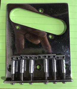

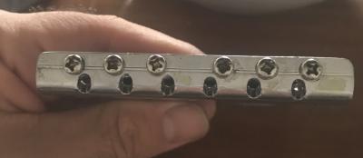

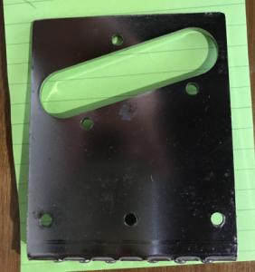

Unas fotos del Puente , y la verdad desarme todo y no tome de la maquinaria pero les pongo una que intentando identificar encontré .

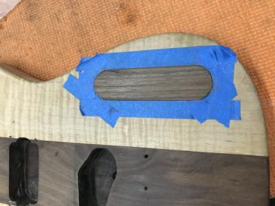

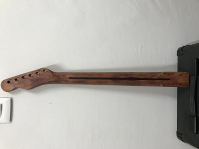

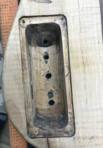

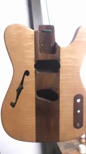

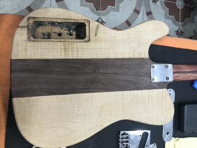

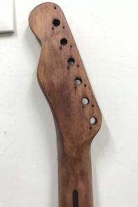

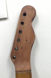

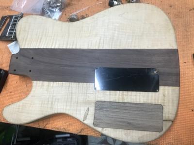

Este cuerpo ha tenido varías intervenciones antes que la mía, o varios arrepentimientos. Del hueco de la pastilla de Puente salen dos canalés uno que va hacia el lado de la ‘f’ y otro que va hacia el lado derecho donde está el inserto de madera con respecto a este sitio , parece que en un principio no estaba y en una mala elección dañaron el cuerpo y decidieron hacer un rebaje para poner este chapa y ocultar los daños , pongo unas tomas del mástil que me atreví a un intento de tintado ( rebatido le dicen algunos por aquí y otros desmanche) pero bueno depende cómo quede el cuerpo y siga verificando medidas cómprare un mejor mástil.

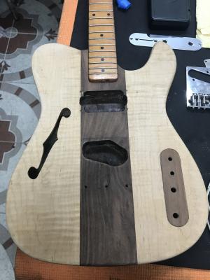

Del inserto de madera parece ser cedro tintado color nogal, estoy pensando retirarlo y conseguir una chapa de nogal de unos 5 mm de grosor y hacer las perforaciones correctas para un pot dual y un volumen master , un selector toggle,
Para quitarlos estoy dudando de la técnica adecuada , si uso pistola de calo probablemente terminé tostando la madera , así que intentaré con trapo húmedo y plancha si no pues al Router.

Bueno la técnica de plancha de vapor , trapo húmedo ha funcionado.

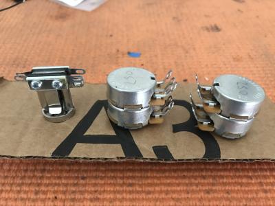

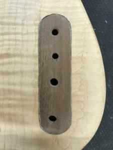

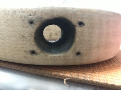

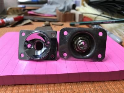

Pues avanzando de poco pues me he herido un ojo , ya he realizado las tapas en nogal y el agujero del jack está sobredimensionado y disparejo así que me la he ideado con un invento que es tomar una placa lateral de LP pero marca hosco es un poco más delgada que la gibson pero 1.5 mm más grande y eso me queda para cubrir el hueco y agrandar para que embonara una jack redondo telecaster allí se los muestro y hasta aquí saludos

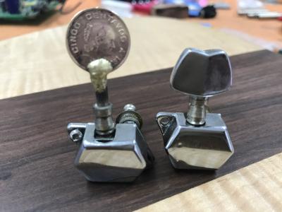

Hola a todos , pues le dado nitro y así va quedando. Les pongo una foto de una de las clavijas de la maquinaria que algunos de los dueños anteriores le ha soldado una moneda, que no estética si funcional y por otra cosa más que tributo a su “ingeniería” estoy pensado dejarla puesta.

La moneda le da meneo londinense jajajaja buen trabajo, con ilusión todo se puede :)

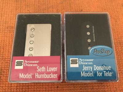

Pues ya me han llegado las pastillas ,
Neck SD Seth Lover y bridge Jerry Donahue. Los potes son stack 500k/250k uno para tonos y otro para para volumen con selector LP . Cableado bueno será igual LP 50s.
Que ando tranquilizándome pues siempre les quiero hacer cosas a las hb , ( paralelo o fuera de fase ) y jaja estoy esforzándome por mantenerla simple .

Carlosfv
por el 28/08/2023
Bueno ya está el cuerpo y Electronica y demás, aunque no me gustan mucho como se ven lis botones de los potes , pero buscare algo que esté más equilibrado. Saludos!!!!
