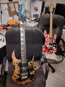

Proteger madera desnuda

#12 Exacto. Yo tampoco creo que eso sea madera desnuda, a menos que te hayas metido con la lijadora orbital hasta la cocina.
Para quedarte tranquilo dale tapaporos, es transparente, lo venden en botes en Leroy Merlin. Le das con un pincel y la madera lo chupa.
Luego sí, dale un poco de cera por encima para perder ese tacto de madera, luego lo pules un poco con lija grado 1000 para que quede suavecito en esa zona.
Yo personalmente le daría un poco de tinte a esa madera, es como muy blanca. Puedes comprar betún de judea, lo diluyes (no se te ocurra darlo tal cual o te queda la madera negra), antes del tapaporos. Esto si quieres oscurecerlo, sino nada.
Los acabados en poly no relican bien, quedan a pegotes, pero bueno, ya está hecho...

Con el betún de Judea lo dejaré secar un par de días y aplicaré el tapaporos. Algún consejo?

Si, no le hagas nada, la mierdecilla de una guitarra cuenta historias...
Dejala que a partir de ahora se relique sola

Si te sirve de algo no me gusta...
Creo que te has liado
Tomatelo como una critica constructiva

#15 si la guitarra tiene ya 34 años...😅
