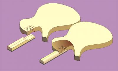

Yo uso Cinema 4D, Freehand o Ilustrator y Photoshop en conjunto. Estoy ahora en proceso de diseño de un par de modelos (secretos aún) pero os dejo una muestra de mis trabajos:
