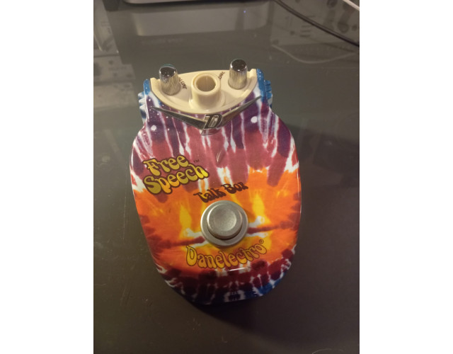

Porfavor, soy sergio y bueno tengo un grupo tributo a los guns n roses y tengo un talk box, ya que lo usa slash, pero tengo muchos problemas al conectarlo, he probado de muchas maneras pero no consigo que suene, porfavor si alguien me puede decir donde tiene que ir la entrada y salida del pedal talk box, se lo agradeceria.

Seria muy util que dijeras que modelo de talkbox es, yo conozco 3 y ninguno de ellos se conecta de la misma forma

#2 el talk box es un dunlop, tiene como supongo todas un input y ouput, creo según lo que he leído que del cabezal ba al input y del ouput a la pantalla pero no estoy seguro.. y por cierto como se responde a tu comentario? soy nuevo aquí

Efectivamente si es un dunlop requiere de la etapa de potencia de un cabezal para funcionar. Yo el que tengo es el rocktron y lleva incorporado un altavoz activo de forma que funciona como un pedal mas. Si tienes el equipo cabezal+pantalla no deberias tener problemas para usarlo

#4 joder gracias de verdad, hasta ahora no sabia como habia que usarlo hasta que en guitarristas.info uno puso por casualidad lo de conectarlo al cabezal, ahora tu me lo has confirmado. efectivamente yo lo usaba como un pedal mas pero no funcionaba, y tambien lo meti por detras del cabezal, donde la salida de efectos, pero tampoco funcionaba esta es la manera. Muchas gracias ;)

Es que ten en cuenta la diferencia clave entre el dunlop y el rocktron, que uno lleva un altavoz activo (funciona por la corriente del enchufe) y el otro es pasivo (funciona por la potencia que le proporciona una etapa de potencia de amplificacion como es un cabezal), por curiosidad, el dunlop lleva conexion a la corriente?

#6 nono eso tambien es lo que no me encajaba, luego cuando he leido como funciona y que el sonido sale por el tubo, entonces he ido entendiendo todo, vamos que se apaga la pantalla y se enciende el altavoz del talkbox, y tu ese sonido lo distorsionas. Y estas maneras distintas de talkbox hacen que sean diferentes o son exactamente iguales solo que funcionan distinto?
