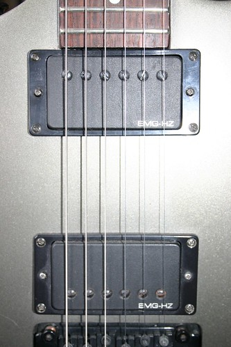

Hola amigos mi nombre es Alex, tengo 15 años de edad y soy de Venezuela, estoy comenzando en esto de las guitarras y primera vez que publico en esta pagina, quiero agradecerle a todos por aportar tantas cosas útiles que muchas vences han salvado mi vida y gracias a esta pag he aprendido bastante sobre este instrumento que me llama mucho la atención :D, bueno tengo una Stagg flying v como todos saben es de gama baja pero bueno quiero por lo menos mejorarla un poco y luego cuando pueda tener algo mejor.
Compre unas Emgs-hz usadas no se el modelo exacto pero son estas

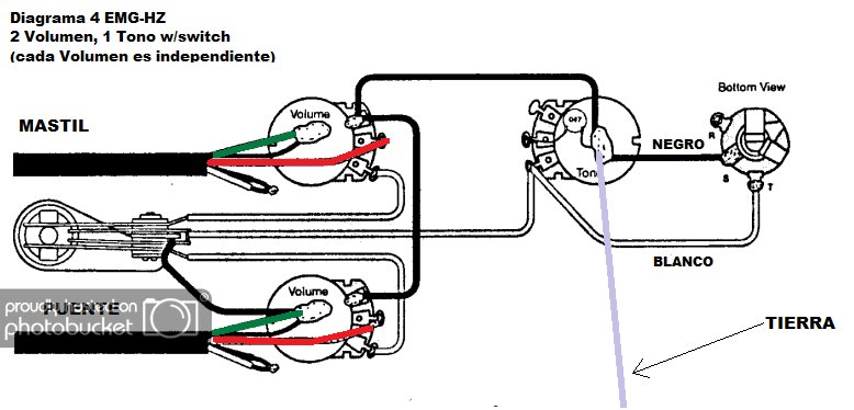

y se las intente montar siguiendo este diagrama
ee7793da11848717b9bb0f1c440a6-1295616.png(ya he soldado varias cosas anteriormente)deje todo tal cual como me decía el diagrama a diferencia que me guitarra tiene un killswitch, bueno lo soldé y conecte la guitarra al ampli y no sonaban los micros solo hacia un ruido como de mala tierra cuando tocaba cualquier parte metálica rectifique que todo estuviera bien y todo normal pero porsi volví a soldar y el mismo problema, use los potes que tenia la guitarra de fabrica de 250 creen que sea eso?.
Probé los micros antes conectándolos directamente al cable y acercándole mi celular con música y los dos funcionan normal, aquí les dejo el pdf original de donde saque el diagrama http://www.emgpickups.com/content/wiringdiagrams/EMGHZ-H1-H4.pdf(No se mucho de ingles Xd) Espero que alguien pueda ayudarme a solucionar esto y muchas gracias a todos :D.

hola - yo compre una igual se la instale a una bc rich nj series ,y suena bien, pero se la instale sin manual, y ahora lo veo aqui lo voy a instalar como en el manual tiene varias opciones me imagino que seran diferentes sonidos . te recomendaria que los midieras con un multimetro si son de uso te los pueden haber dado con fallas
y revisa si traen todoslos cables del diagrama se ve que quedan dos que sobran no se por que razon, y primero haz un diagrama de las conecciones de tu guitarra pienso que es solo tierra revisa tus cables y la entrada de tu guitarra----gracias por el pdf suerte

Asegurate de revisar todas las conexiones a tierra, el cable de tierra que está conectado al puente conectalo a la tierra del pote de tono, probablemente tienes alguna mala soldadura en las conexiones de tierra, seria bueno que utilizaras un multimetro para medir continuidad entre estas.

Revisa que has conectado correctamente los cables en el jack de salida. Es posible que los tengas al reves. Mira otro circuito:
http://www.seymourduncan.com/support/wiring-diagrams/schematics.php?schematic=2h_2v_1t_3w
Los dos cables que "sobran" deben ir unidos entre si para que las bobinas suenes dobles. Con ellos puedes seprar las bobinas con un pushpull un miniswitch o un selector de 5 posiciones, por ejemplo...
