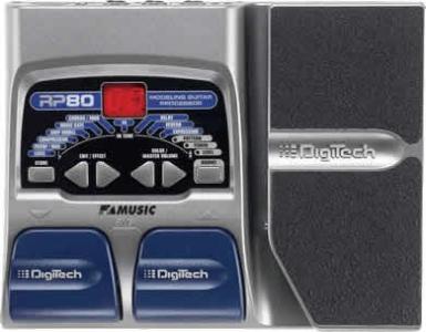

No puedo hacer funcionar el PEDAL... no se que pase... mi pedalera es una RP80 DIGITECH.
tengo que moverle o ajustar algo?? O que puedo hacer, se que aveces funcionan solo con ciertos efectos, pero con ninguno agarra.

describe el problema un poco mejor. te refieres al pedal de expresion o a toda la pedalera?

baja el pedal algunos efectos nececital el pedal prendido para las rp yo tube una rp 255

#3 EL PROBLEMA ES DE MI PEDAL DE EXPRECION!! los efectos y de mas cosas funcionan bien...
... Y COMO PRENDO EL PEDAL?!?!?!?1

en algunos presets el pedal de expresion esta desactivado o hace de pedal de volumen. lo que tienes que hacer es ir a la posicion "expresion" con el boton "efect". Cuando tengas el led "expression" tienes que elegir el parámetro que quieres modificar con dicho pedal: volumen, frecuencia del wha, ganancia, reverb... pero para hacer esto necesitas estar viendo el manual porque en la pantalla, al tener solo 2 digitos, te pone iniciales y cosas dificiles de entender sin el manual... En resumen, para que funcione el pedal de expreesion le tienes que asignar un efecto, si no no funciona.

#5 gracias... busque un manual y eso encontre!!!
pero me dijeron que mi problema radica en que mi ampli es de 15W y tiene que ser mucho mas grande...
es cierto???!!!

No, yo tengo la 90 que uso ya muy pocas veces con un Hartke de 15 w y funciona, solo que como dice el compañero, hay que programar el pedal de expresion y activarlo tirando hacia adelante y ejerciendo cierta presión con la punta del pie

#7 mmm.. pues eske ya cheke en el instructico y medio "segun yo" lo acomode pero no consigo nada!!! si me pudieran dejar un tutorial video, documento no se.... pero entonces no depende de mis 15W, es un ampli marshall
