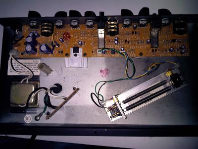

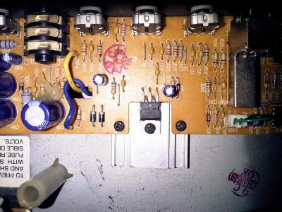

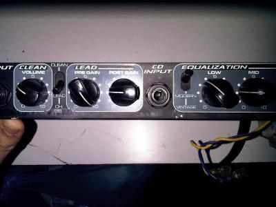

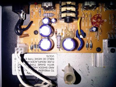

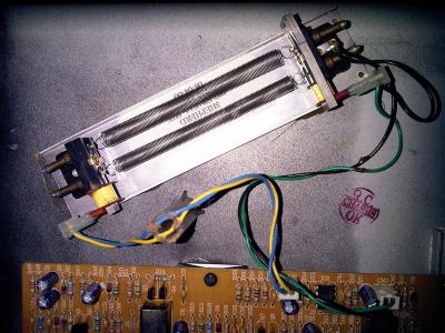

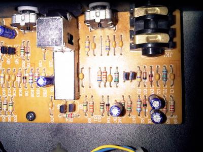

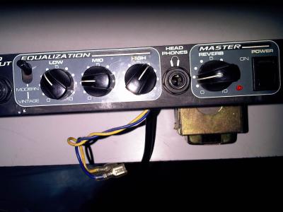

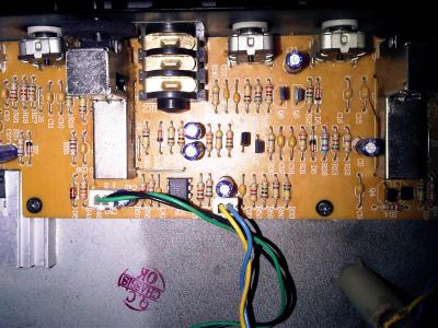

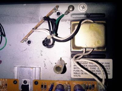

Mi amplificador Peavey Blazer 158 (blue marvel 4 ohm) recientemente presenta muchos problemas, se escucha con distorsión tanto en Clean como Lead, el imput esta un poco flojo y se mueve de arriba a abajo y se le va el sonido a menos que lo acomode, tambien tienes cambios bruscos de volumen cuando esta en lead.
Aquí dejo algunas fotos para ver en que me pueden ayudar. Gracias...

Hola, Thomas. Por lo que dices (el input flojo), puede que los ruidos y las pérdidas de volumen vengan de ahí. Prueba a repasar las soldaduras o a cambiarlo por uno nuevo.
También es recomendable usar spray limpia contactos en los potes y en todos los conectores para eliminar posibles restos de suciedad. Si usas limpia contactos, que sea del tipo cero residuos, es decir sin lubricante, mejor limpiador por un lado y lubricante por otro: cada uno solo donde se necesite.
Saludos y suerte con esa reparación.
