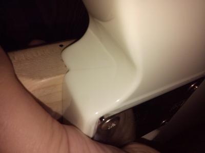

Tengo un pequeño problema con el mastil de mi telecaster tiene un fisura como de aprox unos 2cm quiero saber a que afecta esto

Lo más probable es que sólo sea la pintura, así que no es para alarmarse. De hecho, en guitarras de esta gama, no es raro encontrarse con estos detalles. Ahora, si observas que hay una abertura más profunda y se expande la madera, entonces sí requeriría reparación con un luthier, pero lo que se aprecia parece que sólo es el acabado.

En el mástil no observo nada. En el cuerpo se ve una grieta en la pintura, bastante típico en el acabado de ese espesor de poliuretano/poliéster.

#3 . Efectivamente el problema está en el cuerpo y no en el mástil. Tengo un compi con una Fender strato y le ocurre lo mismo. Es la pintura. Saludos.
