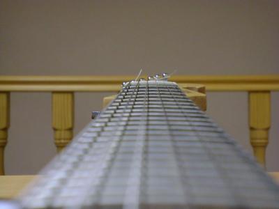

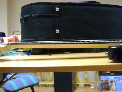

El caso es que tengo una guitarra de estas baratas tipo strato, (marca liverpool, así que imaginad...) que tiene la acción muy alta (uno 4 mm en el traste 12). Y he pensado en bajarla, más que nada para hacerla un poco tocable.
El caso es que por poco, poquísimo que bajes la acción trastea, así que hay que tenearla casi al máximo. Y no me explico por que es esto, ya que no me deja bajarla nada.

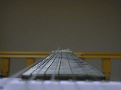

He visto los videos de frasco, y creo que el problema no es que esta convexo (curvatura hacia fuera), sinó que está demasiado cóncavo, pero no lo tengo claro. Para mas inri me he dado cuenta que esta un poco doblado hacia la primera cuerda (la fina). No se si tocarle el alma, entre otras cosas por miedo (pero si tengo que hacerlo se hará). Además no se si es este el problema por el que trastea tanto.
Supongo que debería ir a un luthier, pero en una guitarra de 100 pavos no se si vale la pena. Pero el caso es que quiero reparla, porque ahora mismo no tengo otra cosa con la que tocar, y además le tengo cariño (de hecho voy a hacerle un "completo" siguiendo los videos de frasco).
Gracias por adelantado.
Como supongo que con la sola descripción no sirve, he hecho unas fotos al mástil.6013049823ad29d7a9.jpg

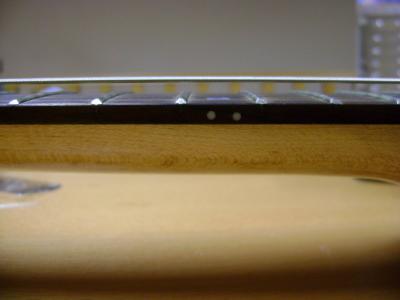

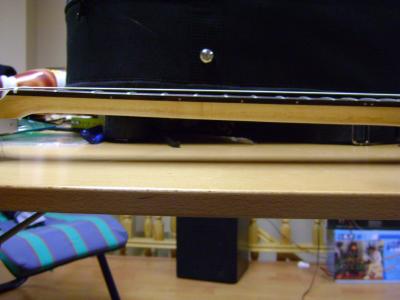

Hola josbri, mira, no se si es efecto de las fotos, o de mi vision jeje, pero yo lo veo concavo, pero esto puede verificarse con una regla metalica, o algo por el estilo, que sepas que esta perfectamente recto, la apoyas sobre el diapason, y te fijas si en verdad esta concavo, y donde, pero como te dije, en las fotos lo veo excesivamente concavo, y si, la accion tambien esta muy alta, saludos

Me parece que tiene una curvatura un poco excesiva... Seguramente tocando el alma puedas tener las cuerdas mucho mas bajas. De todas formas alguno que esté más en tema ya te va a aclarar mejor :ok:

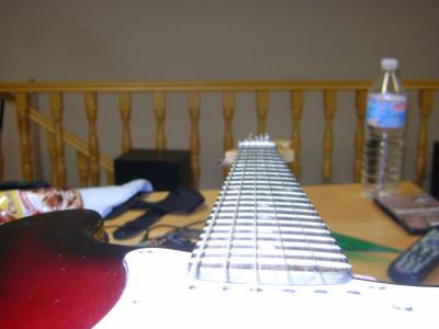

Le he dado en total media vuelta, en dos tandas, y ahora el mastil parece que esta más recto, con un poco de concavidad. El problema es que sigo sin poder bajar la acción porque trastea aún, y no se ya si es que me he pasado con el alma (no creo la verdad).
Que más puede causar los trasteos? Debo resignarme a esta acción? Lijo los trastes? La quemo a lo Hendrix? Alguna idea?

es probable que los trastes esten desnivelados...
necesitarias lijarlos y nivelarlos pero en verdad no es mi fuerte....seguro que alguien aqui ya ha montado un buen tutorial para eso....solo ten en cuenta que no puedes lijar los trates uno a uno!!
