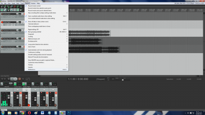

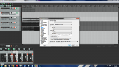

Pues puedes usar Cubase o Reaper. En las opciones de cualquiera, tienes que habilitar como dispositivos de grabacion al guitar link. En reaper lo activo como en las imagenes y listo. Te vas a las preferencias u opciones depende que DAW utilices.
daniel07
por el 03/09/2015
Ya una vez activado, puedes insertar ahi mismo, cualquier vst o lo que quieras, Pistas de audio, midis, etc. Y por supuesto grabar tu guitarra. Solo que tendras que usar algun programa como guitar rig, o revalver o th2 etc.. Amplitube me ha dado problemas con reaper, pero talvez con cubase o algun otro si funcione sin problemas
