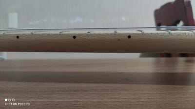

Con tan pocos datos nos pones a adivinar.
Adrian escribió:
pensé que podría ser algo del alma
El alma se toca cuando el relieve del mástil no es el adecuado, mejor medir que andar a tientas.
Sube algunas imágenes, quizá se vea algo.

Tienes razón puede que no sea eso y mejor no moverle , Ahi va una foto de como están las cuerdas

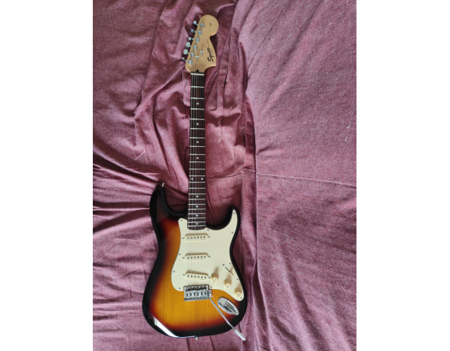

Buenas raza, quisiera saber su opinión, hace tiempo adquirí una guitarra Squier Telecaster y desde que la compré ha estado rompiendo muchas cuerdas, al principio rompió las que tenía ya de fabrica pero pensé que sería por lo viejas que eran y le puse unas ernie ball del 9-42, duraron alo mucho 2 semanas y se empezaron a romper (la primera, segunda y sexta) de la misma parte que es de la segueta un poco más adelante, no se si a alguien le pase lo mismo, creen que sea problema del puente o que le falte algún ajuste?
